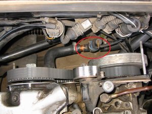

    друзья, подскажите номерок тройничка на фото. из-за такого колхоза клима как-то, как мне кажется, неполноценно функционирует. мой аутерм перестал меня пускать :(
      114,7 КБ
      79

    вот он,тройник этот. 4A0 819 497 но я его менял на тройник стальной от ужаза или чего-то подобного за 30р и горя не знал..
    правда,и с этим уже с год езжу,и всё спокойно.
    без него клима вполне нормально работала,лишь бы фишка была на датчике. так и не понял,нафиг он нужен,на Т в 51 канале оно не влияет)

    steals_y2k, спасибо за номерок. у меня на другой машине этот тройник лопнул в пути. дело было в пятницу вечером но зато в черте города:cool:. бросил машину на дороге и пошел домой спать, потому-что не понял, что с ней случилось. было темно и из-под капота шел едкий пар. утром договорился с мастерами, притащил на шнурке и обнаружил такую оказию (лопнувший тройник). с той поры побаиваюсь я этой копеешной пластиковой детали, которая может горюшка принести. я так и не понял этого "финта" от ВАГ, неужели нельзя было этот тройник сделать или металлическим или... ну как-то избежать такой досады. а ведь 1.5 недели до этого случая я планировал покататься по европе (но в последний момент не сложилось).
    steals_y2k, ты от чего поставил металлический тройник? конечно, если он есть в металлическом исполнении - лучше обратить внимание именно на него.
    ПС лопнувший тройник где-нибудь на скоростном шоссе может отправить двигатель прямо в мусорку.
    по поводу климы. у меня сейчас температура в 51 канале не превышает 61° обычно стоИт на 50. думаю что это из-за конструкции колхоза тройника. нужно заменить, а там посмотрим. да и как-то не додувает теплом. обычно я себе в середине весны ставил 22°С, и только с наступлением морозов устанавливал 24°С. сейчас, иногда приходится климу настраивать на максимальную температуру. не думаю, что это правильно. может печка забита. хз. до нее намного сложнее добраться.

    от таза. мне пришлось полчаса пешком прогуляться в ближайший магазин. антифриз вытек почти весь..
    точнее,не тройник,вру. простую трубку. катаю её в запасе теперь :)))
    потом заказал оригинальный тройник(он и стоит-то 180р всего).
    там фишка в том,что хомутами перетягивать нельзя-раз, надо шланги привязать к чему-нить,дабы не ломали они его-два.
    у меня поднимается до 90 достаточно быстро,но это не соответствует реальным показателям(помимо приборки есть датчик в автономке,которая как раз после печки идёт).
    кодирование в норме,забил.
    и имею похожую проблему,зимой даже на 29 холодно было в -20,так и имею привычку HI и оборотами регулировать.
    помимо забитости ещё плохо её прокачивает помпа, с доп. помпой электро заметно теплее.

    датчик стоит только на рядных моторах и показания с него отображаются на 51 канале.
    это реальная температура ОЖ в контуре отопителя.
    если в кодировке будет стоять 6 цилиндров, то на 51 канале будут расчетные показатели
