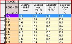

    Может что-то я не допонимаю, но я делаю по такому принципу выбираю 4-ю группу, а затем базовые и записать лог. Лично у меня логи данной группы просматриваются вот фото

    Вот 4-я группа базовые измерения, только в таком виде.

    28.165
    раз умеешь снимать скрин с экрана, то сними его в базовых измерениях в режиме поздно (LATE) и никаких логов не надо.
