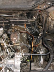

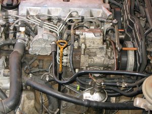

    тепловоzz, сегодня я сфоткал своё подкапотное. там видно, где эта прозрачная трубка. выложу чуть позже (фотоаппарат в машине остался).
    товарищи, кто промывал топливную винсом? в инете есть видео, но хотелось бы знать отзывы клубней. вот и фотографировал подкапотное, чтобы спросить куда и чем врезаться. никогда такими делами не занимался.
    смысл промывки: есть двигатель (аел), который оказался лучше чем на первый взгляд. вчера промыл масляную систему - заработал веселее. хочу промыть топливную (коррекция по форсам огромная идет). а уж потом смотреть, стОит ли менять там ремни и ролики, а так-же регулировать угол (сейчас около 190 по тди-таймингу что прибл. 15° рано).
    закинул фото.
    теперь вопросик. легче всего мне добраться к топливопроводу в баке. т.е. взять штуцера и подключиться. но правильно ли будет? если нет, подскажите где мне врезаться в подкапотном.
    Sergey33333, благодарю за подсказку. тему буду сегодня осваивать..

    Двигатель V6, да это не суть. Принцип один на любом дизеле любой марки. С коррекцией может ещё хуже стать.
    http://www.audi-club.ru/forum/showthread.php?t=315587
    тепловоzz
    На AEL несколько прозрачных трубок. Я бы их восстановил. Удобно с ними.

    teplopro, я мыл. снял с трубок вход и обратку, мне показалось проще всего. фильтр вот не заменил ещё,что зря..
    в идеале-без фильтра мыть.
    смысла в промывке топливных магистралей большого не вижу. потому бак мимо.
    ну и длинные они слишком.

    steals_y2k, я планирую купить дополнительно дешевый т.фильтр. установить на время промывки. врезаться нужно в местах отмеченных красными полосками?
    какой внутренний диаметр имеют трубки в этом месте? 8мм?:shock: собираюсь провести это мероприятие пока совсем не стало жарко на улице.
    после промывки добавлю в топливо ревитализант (его тут вроде как нахваливали :)).

    teplopro,я тоже покупал от таза тонкий,но он практически чистый был. и шланг на тот тонкий фильтр. врезался-как писал-снимал шланги с магистралей прямо,мне так показалось удобнее всего.
    масло лучше отсасывать через щуп тем,что пустотелый болт в поддоне не страдает. один раз оборвал его на эстакаде, хорошо-нашёлся в наличии запасной, от жидкостного охлаждения 1.6тд с бочки :))))
