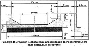

    Да я тоже запихивал тупо старый плоский ключик. А тут снимать распредвал все же придется, думаю может посерьезнее замутить...
    Так то вот он.

    Не понял как у тебя 5 мм. уголок влез, если 4.5 мм на родном инструменте?
    Так то получается, что можно этой толщины взять любую планку металлическую и ей фиксировать. Зачем такая сложная форма у приблуды этой непонятно:shock:

    4,5 мм же? Щупами замерить отклонение, поделить пополам и все такое?
    Я просто недостающее пространство заполнил лезвием от канцелярского ножа.:shuffle:

    Вроде 5 мм. Надо померить,в инструментах лежит планочка. Нассчет сложной формы-сам не понимаю:)

    На чертеже, что я выложил выше 4,5 вроде как:shock:

    это для пяти цилиндровых должен быть такой.а для четырех подойдет и планка.на пяти рв выступает за пределы головки,а на четырех рв не выступает.

    теперь понятен замес по поводу формы инструмента:beer:
