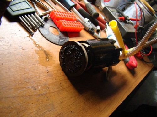

    из проделанной работы [​IMG]
    тот самый хитрый датчик цикловой что хранится в недрах насоса

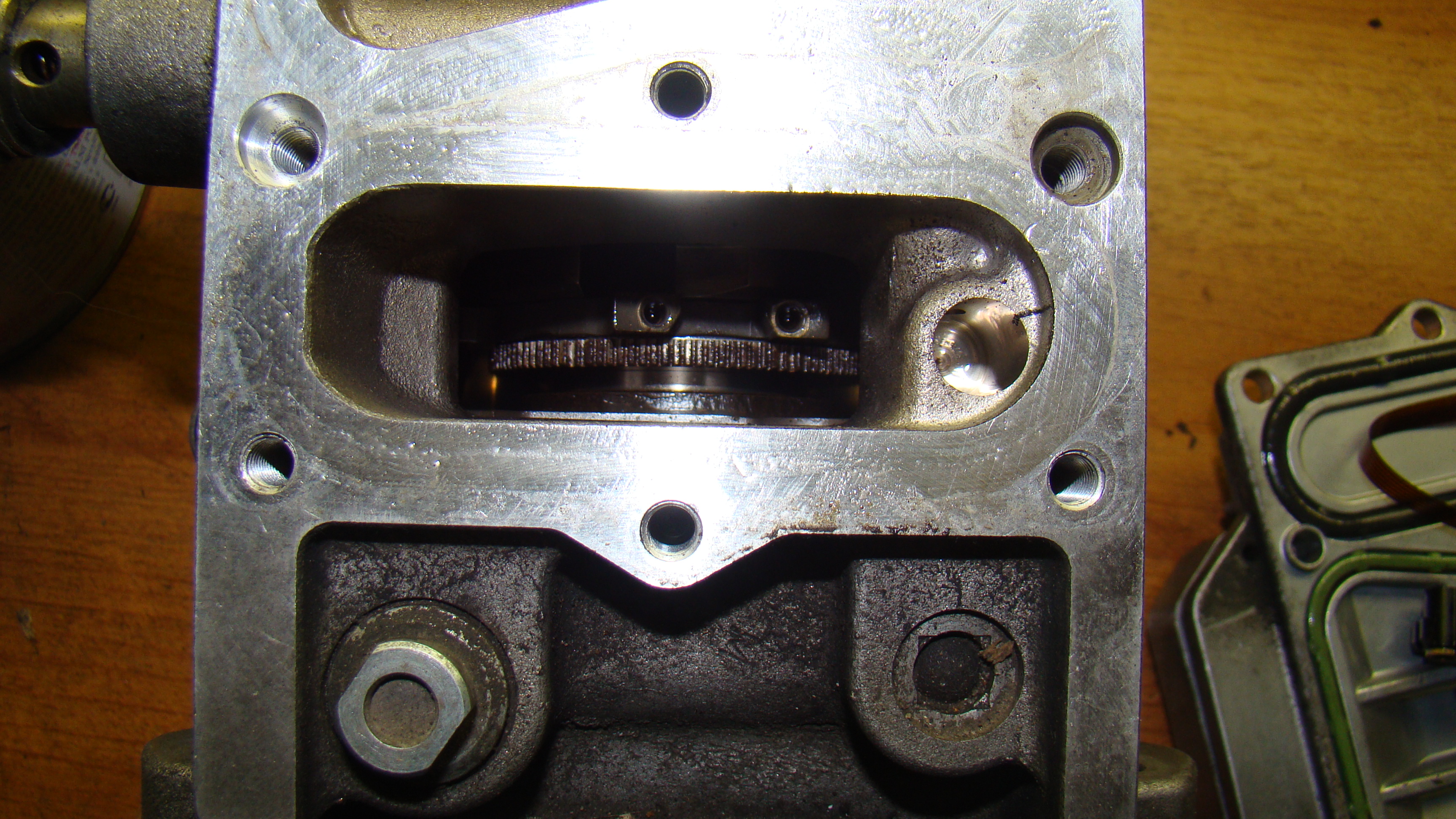

  10. nord1339
    nord1339 Старожил
    27 янв 2009
    5.417
    сорокопятка ААН.Q
    это место где он живет [​IMG]

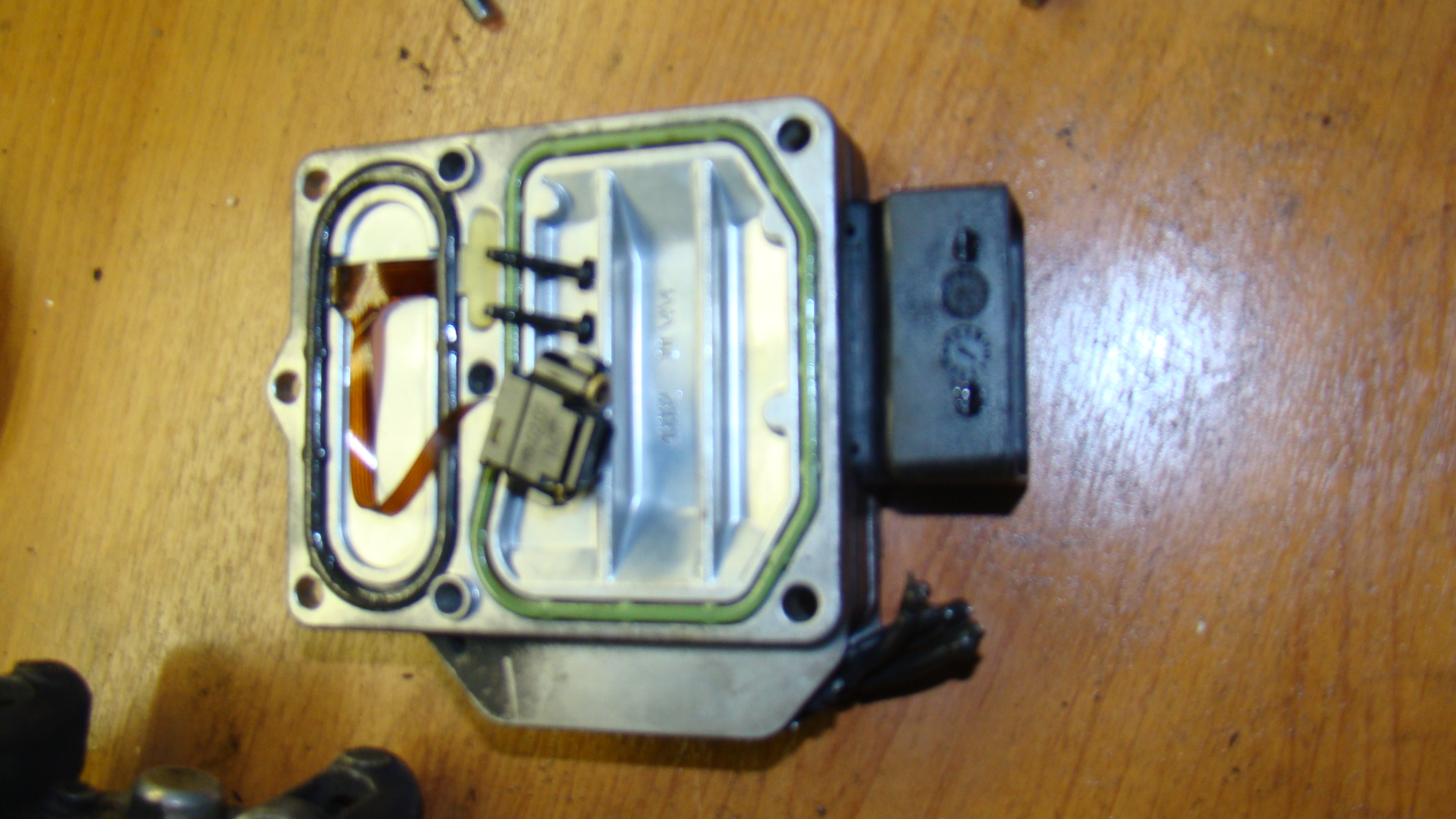

    ещё фото приемника топлива в баке [​IMG]
