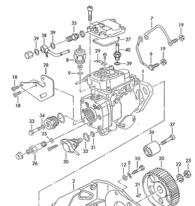

    Вообще респект тебе и большое спасибо! Выручаешь!
    Там говорится еще о новых кольцах на штуцерах. Я не понял что это. 4 выпускных и все или 5 их всего надо менять? прокладки под крышкой обе одинаковые? Можно циферки назвать с картинки?
      86,6 КБ
      48
