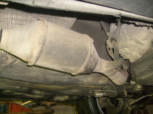

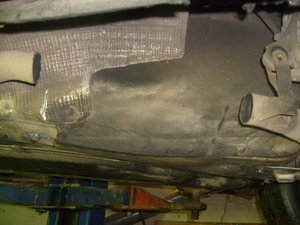

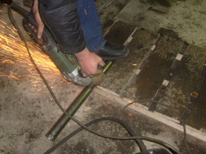

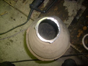

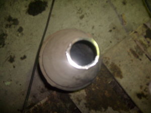

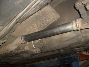

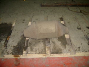

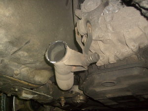

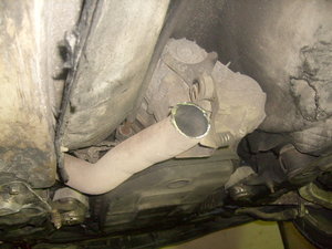

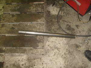

  15. 202
    202 Живу я здесь
    20 апр 2008
    3.390
    Q7 6,0 TDI
    Удаление ката 2,5 AFB может понадобиться . :D:D:D
      284,2 КБ
      98
      281,4 КБ
      102
      278,9 КБ
      96
      279,1 КБ
      90
      279,9 КБ
      91
      279,6 КБ
      97
      277,6 КБ
      100
      274,4 КБ
      97
      277 КБ
      98
      283,5 КБ
      106

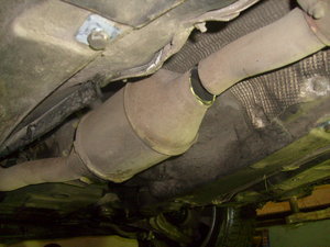

  16. 202
    202 Живу я здесь
    20 апр 2008
    3.390
    Q7 6,0 TDI
    Добавлю , чот одна фотка не то что надо
      283,5 КБ
      80
      276,6 КБ
      86
      281,6 КБ
      101
