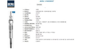

    народ , как свечи проверять ?
  2. quattrosens
    quattrosens Старожил
    21 сен 2010
    17.156
    Франция
    Правильно по методу Юры, выкручиваешь свечу подаешь +12в, если быстро нагревается только наконечник свечи то она ок, если всё жало и долго в помойку!

    помойка то я знаю где есть . а вот свечи бы найти ....

    блин ну чес слово надо свечи найти . :) просто машина на улице стоит и оч хочется завести её . читаю канеш , но за бортом минус 20
  8. quattrosens
    21 сен 2010
    17.156
    Франция
    :thumbup:

    спасибо !
