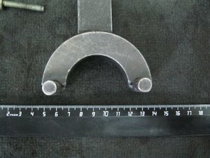

    Вова а там размеры есть?

    Неа,размеров там нету,ты же ссылку просил...
    Глянь тут, наглядно http://volkswagen.msk.ru/forum_txt/index.php/t142597.html

    и там тоже отсутствует чертёж ключа..
    зато почитал здесь про параметры адаптации и понял,что сейчас у меня стоит самая богатая подача. а расход не увеличился. как же так?

    По размерам шестерни можно изготовить.Аналог ключа для "болгарки",только по диаметру больше...

    шестерня затерялась в недрах родительского гаража. оно и понятно,что по ней можно сделать.
    на моторе неудобно замеры проводить.

    Завтра заеду к оффициалам,постараюсь снять размеры иль сфоткать на фоне миллиметровой бумаги...

    буду благодарен.

    Смотри
      219,9 КБ
      390
      222 КБ
      287

    Вова,спасибо огромное. думаю,не мне одному пригодится.
