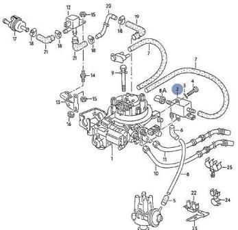

    Рассуждения про клапан от моника пошли после сообщения от kurto (пост 3817).
  16. Ewgen57
    Ewgen57 Старожил
    20 июл 2009
    5.764
    A4/B5 avant 1.9AFN
    Тут не о турбе а системах с вакуумным управлением
  17. kurto
    kurto Bad e-mail
    6 янв 2009
    73
    Skoda 1.9 tdi AGR
    Еще раз повторяю на турбах без геометрии управление не вакуумное а надувом поэтому клапан N75 отличается
  18. ipman
    ipman Старожил
    10 мар 2010
    7.256
    А6/C5 AKN '00
    Байпас, который свистит от избытка давления, там, кажется :nod:.
