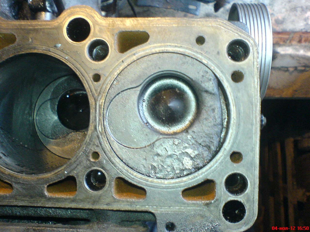

    товарищи,задам вопрос по совей теме. контрактный мотор уже сегодня должен быть у меня,соответсвенно в скором времени займусь его инсталяцией на авто. форсунки были проверены,только созвонился с мастером,что проверял- у них открытие 175-180, а не 160 как я раньше писал,я ошибся вообщем.хотел ТНВД проверить на производительность-да он с электронным дросселем не сможет.врятли где у нас найду соответсвующую аппаратуру проверить ТНВД. Вопрос такой,от чего мог так поршень прогореть то? Турба маслом бросалась,люфт есть как радиальный,так и осевой.Просто побаиваюсь,что установлю мотор другой,а у меня снова прогорит этот поршень.Вариант замены турбины тоже рассматриваю,ищу короче средства :) Как сказал мастер,что еслиб ТНВД переливал на первый цилиндр-то был бы стук посторонний,а у себя я не наблюдал как такового,даже когда затроил двиг-стука не было. Ну на работающем движке я отсоеденял топливопровода от форсунок-на глаз конечно вроде одинаково наливало...)

    Очень похоже, что форсунка не распыляла топливо, а просто лила на поршень.

    распыл форсунок у всех одинаков,пылят отлично,давление открытия одинаковое
