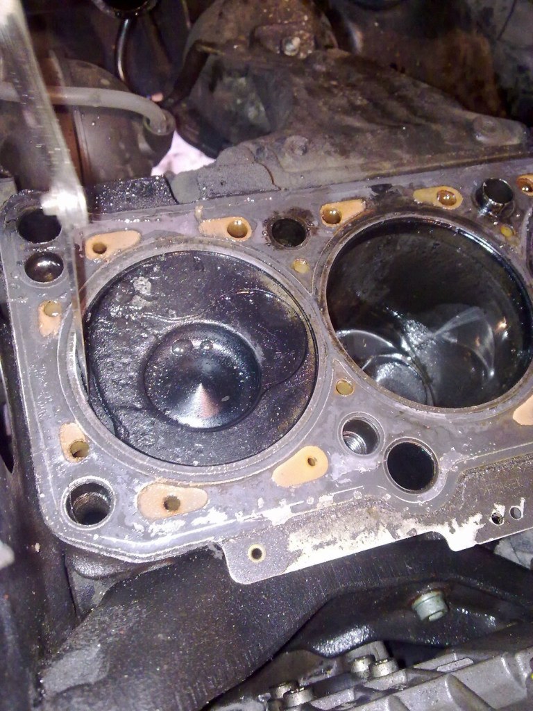

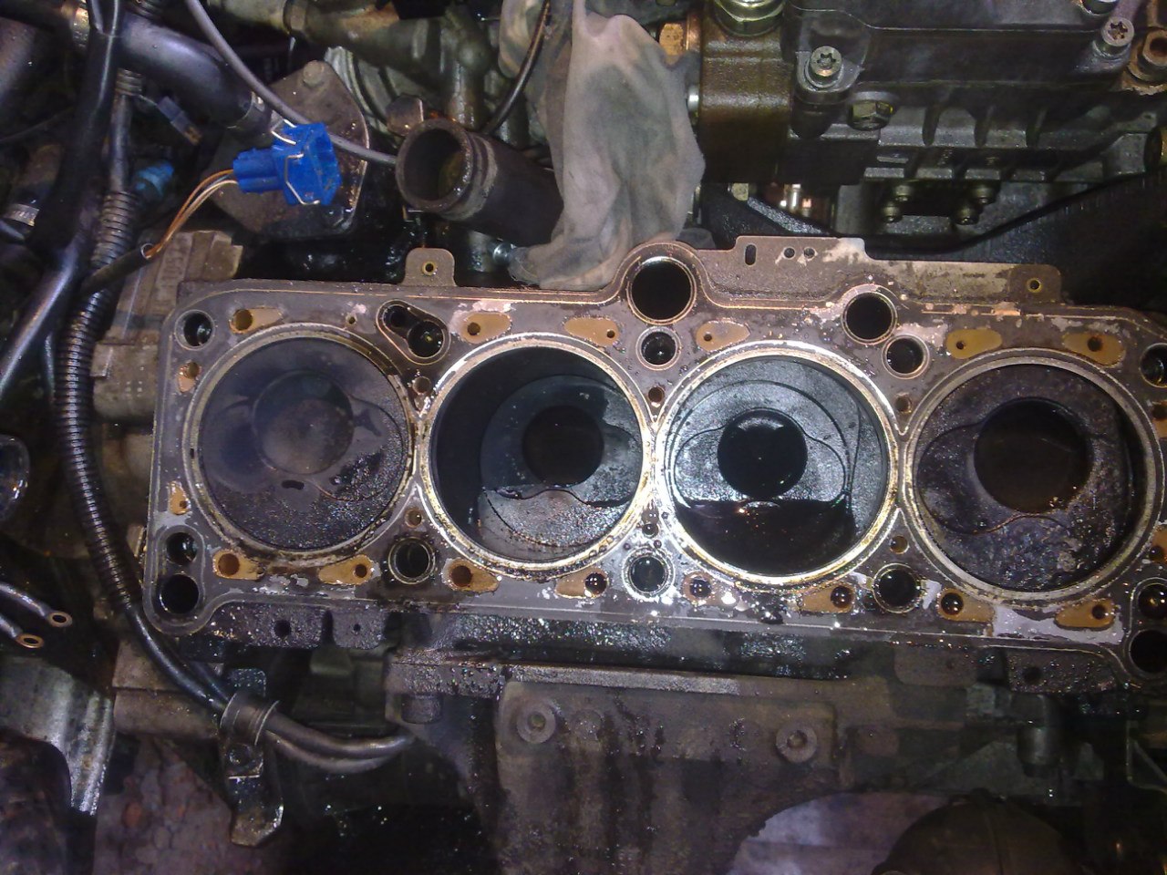

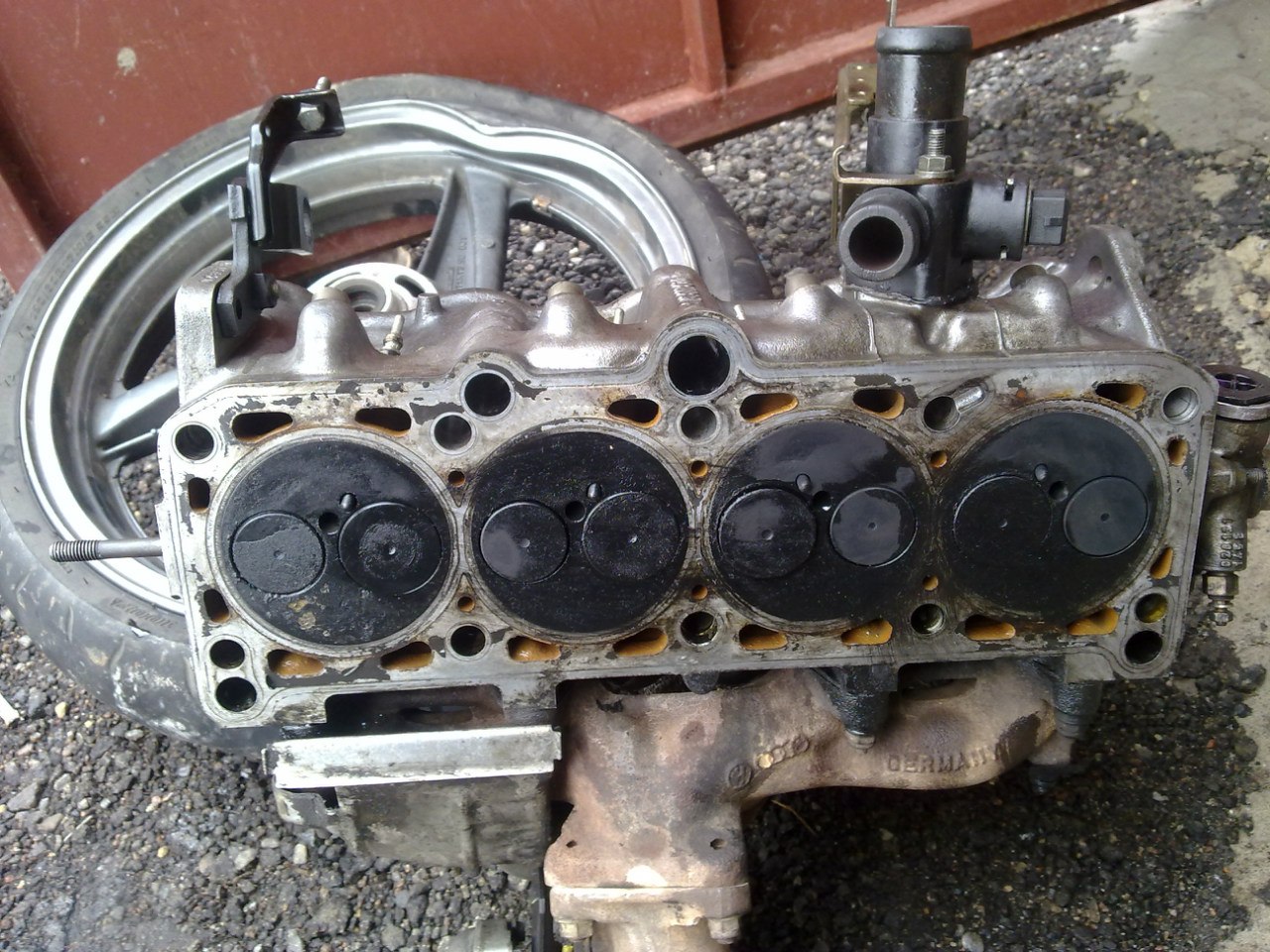

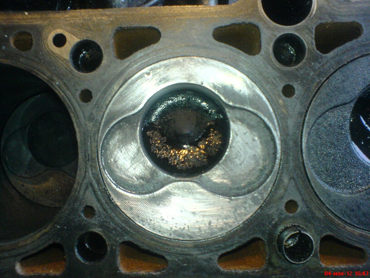

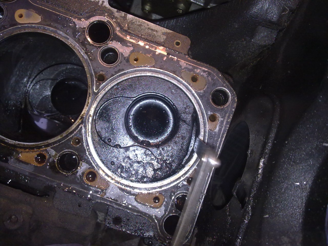

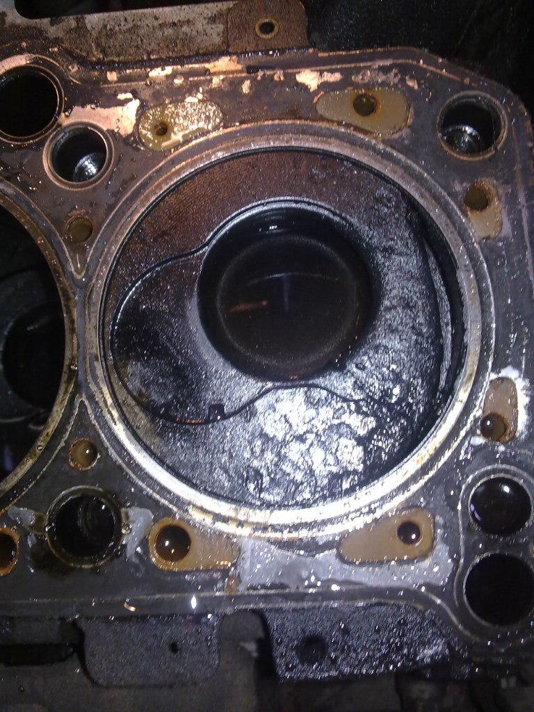

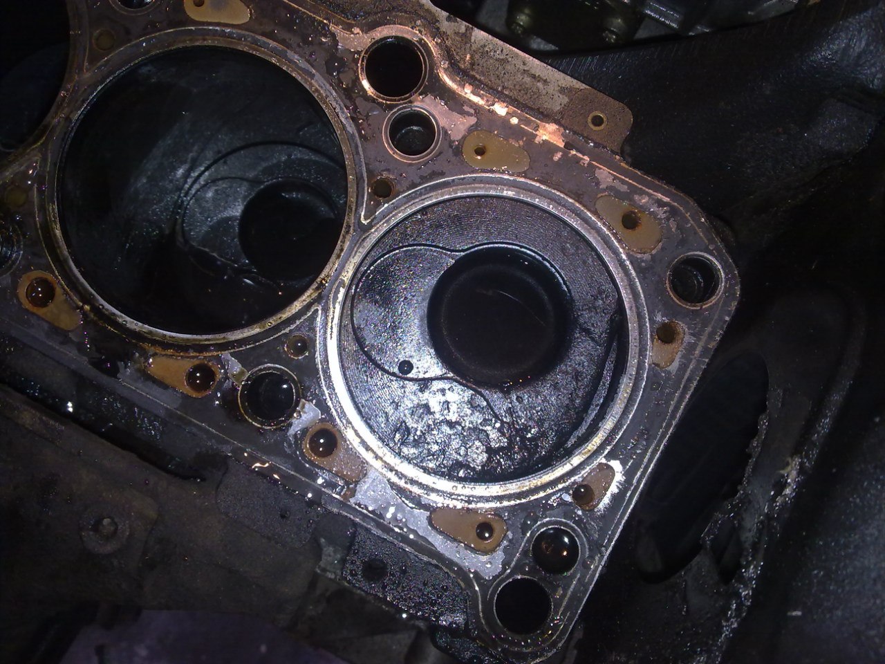

    За сколько можно продать этот двигатель с таком состоянии???Подскажите,кто в курсе:)
  2. Итальянец73
    Итальянец73 Старожил
    19 ноя 2011
    13.407
    A8 2.5TDI quattro
    И чего ты напугался:shock:вполне ремонтный мотор:umnik:А продать в таком состоянии, дороже в металлолом сдать .Мое мнение ремонтируй:nod:
  3. Witalik87
    Witalik87 Старожил
    5 окт 2009
    5.694
    A4 B5 AVANT 1.9 AVG QUATTRO
    дык смысл ремонтный мотор сдавать на металолом?)боюсь чтоб ремонт дороже бу контрактника не вышел
  4. Итальянец73
    19 ноя 2011
    13.407
    A8 2.5TDI quattro
    Купи поршень с разбора ,а лучше все четыре (если хорошие), новые кольца и будет тебе счастье:rock:Если гильзы и ГБЦ хорошие.это дешевли чем движок всборе покупать.
  5. vanoM939
    vanoM939 Живу я здесь
    25 сен 2007
    2.691
    Рисовозка
    #3705 vanoM939, 5 ноя 2012
    Это ему бегать искать мотор с ремонтными поршнями?))
    Вытаскивай поршня все, промеряй блок - если можно точить - точи +0.5
    Новые поршня купишь, и будет двиг как новый.
    А контрактник - потом опять такое будешь разглядывать.
    Имхо ремонт выйдет дешевле контрактника.
    ЗЫ
    А откуда там гильзы?
    ЗЫЫ
    А куда кусочки поршня вылетели?
    Уж не через турбину ли?

    самому делать- так же выйдет. Плюс ремонта- уверенность в надежности. ИМХО- ремонтировать.
  7. Witalik87
    Witalik87 Старожил
    5 окт 2009
    5.694
    Не знаю куда они улетели,сгорели может нафиг.или в глушак все..
    Ремонт малопривлекает:
    1)Нет времени заниматься этим,только по выходным.После работы если только по 2-3 часа...
    2)Гараж съемный-это еще + 2 тыщи за месяц простоя авто.
    3)Похолодало очень,а скоро и минус будет на улице. Трудно представляю ремонт в такой обстановке.
    4)Отдать на ремонт в другие руки-это еще дополнительные расходы,уже дороже контрактника.
    5)Вариант расточки совсем не рассматриваю-это уже сто процентов превысит стоимость б\у из Белораши...
    Все причины,по которым не хочу браться за ремонт, перечислил выше...

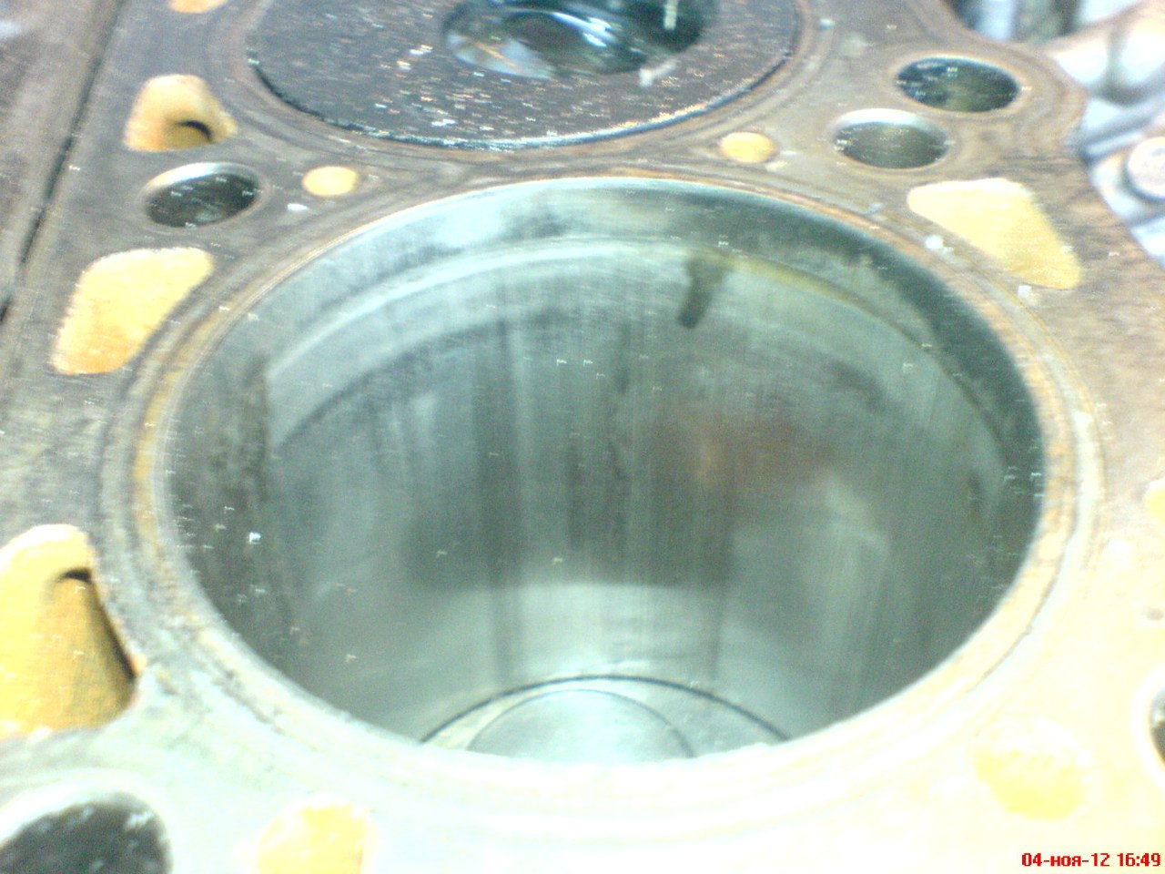

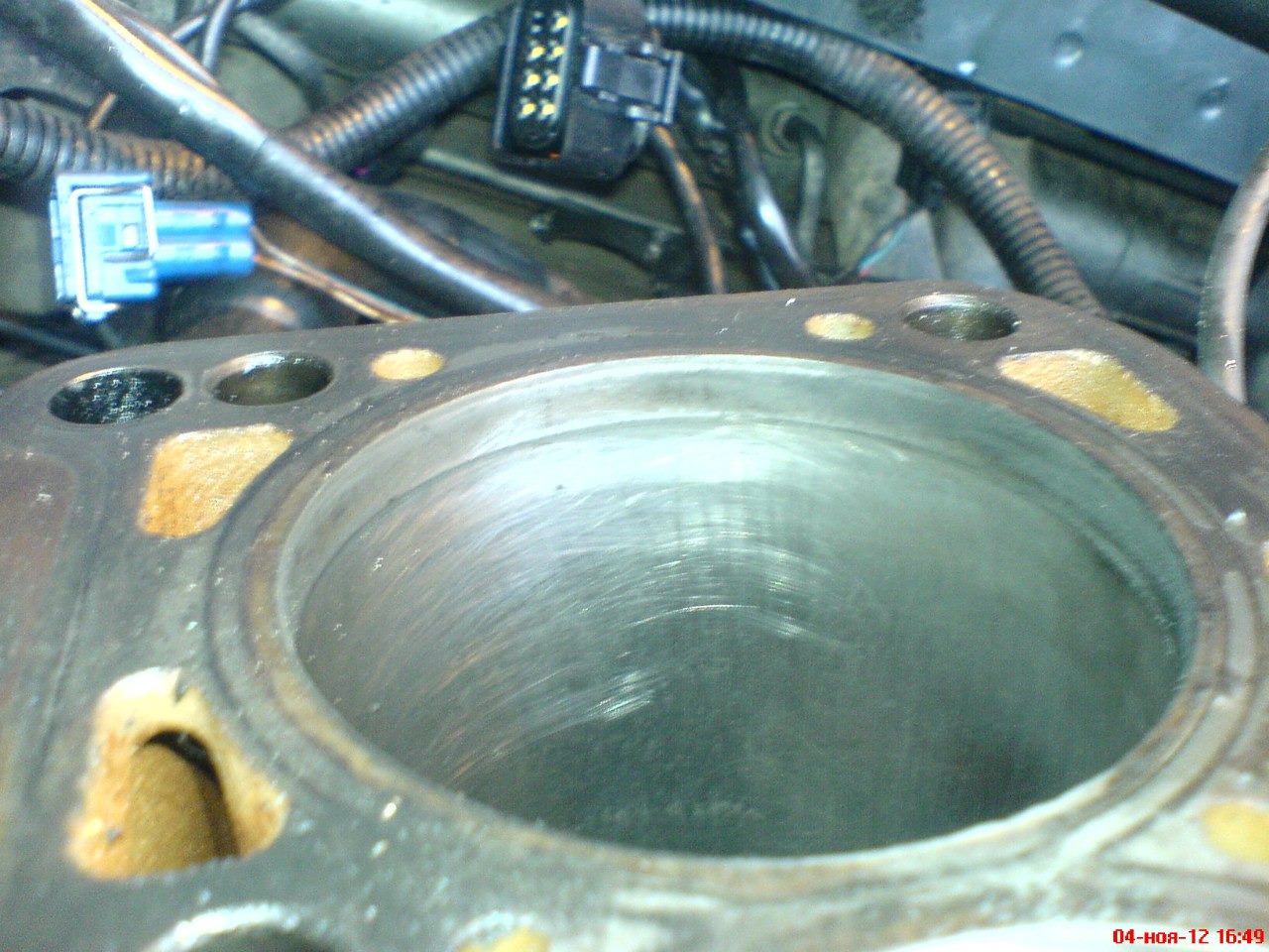

    Чего пугаться, разбирай меряй износ цилиндров, меньше 0,07 хон + новые кольца и старые поршня + новые вкладыши и ещё 300тыс пробега!:thumbup:. Коленвал (шейки) не изнашиваются!!!
