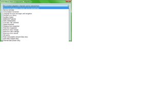

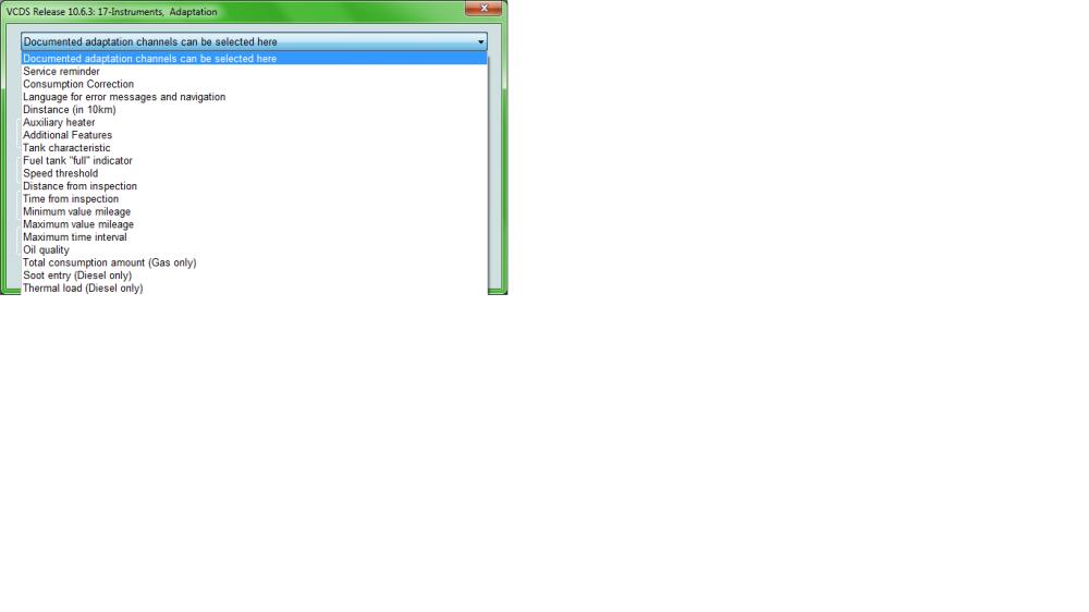

    Скажите, как можно адаптировать приборку, чтобы поменять порог аварийного давления масла. Известно, чтоо датчик на масляной магистрали перед турбиной реагирует на определенное давление, а приборка сопоставляет его с оборотами мотора.
    В группах адаптации приборки ничего подобного не вижу.

    7-ую группу мотора смотри :hi:.
