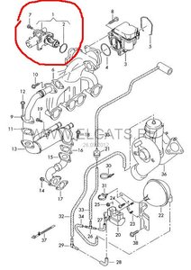

    Вчера менял воздушный фильтр и заметил что клапан системы церкуляции
    весь в какой то саже и соляре, гнало из под пластиковой крышки.
    Ну я протер, что бы посмотреть вообще, может сейчас все в норме, но все равно мне не понятно что это за хрень. На сколько я понимаю приходит хана эл. клапану и нужно его снять и почистить, или же причину нужно искать до него?

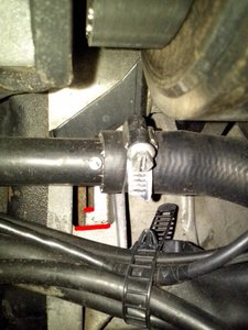

    Могли бы подсказать, как именно выставлять метку ВМТ на маховике на AAT/AEL? В пределах этого окошка маховик можно на 5 мм двигать, еще и угол зрения значительно влияет на положение метки относительно края. Это я хотел хотя бы визуально проверить правильность выставления ГРМ. В итоге в зависимости от положения метки ГРМ то ли идеально настроен, то ли сдвинут на 1-2 градуса
    На выходных хочу съездить в сервис, в котором до этого двиг капиталили, может согласятся перевыставить распредвал точно по меткам. Лучшего по дизелям в городе нет, да и они говорили, что после очередной смены масла стоит к ним заехать на проверку
  13. steals_y2k
    steals_y2k Живу я здесь
    9 апр 2009
    4.855
    Ярославская обл.
    MMC Pajero III 3.2TD
    обычно рисуют,что метка ровно над нижним краем окошечка.
    можно методом половиннава деления и отвёртки в дырку форсунки попробовать. я первый раз не мог метку поймать и ловил вмт так.
    а так и не на 5мм можно подвигать..

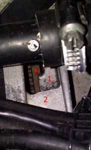

    В эльсе есть картинка, по которой фиг что поймешь. Вот из Эльсы
    Сделал фото с машины. На первом фото виден шкив ТНВД, на втором лучше качетво. Красные точку и линии я нарисовал для наглядности. Сама метка выглядит просто как точка, выбитая керном в металле.
    Полагаю, метку выставлять надо по выступу 1, но опять лезет проблема, что угол зрения влияет на положение. Или, учитывая размеры маховика, пофиг?
