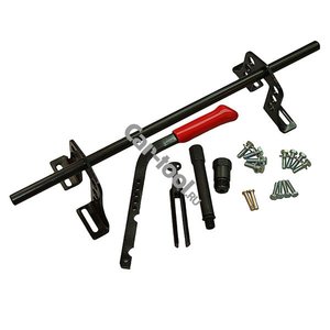

    Чтоб не плодить новые темы, тут хочу спросить знающих людей. Два раза пытался поменять на своем моторе маслосъемные колпачки, в итоге еле удержался, чтоб ничего не расколотить. Проблема в сухарях - кто чем их доставал и вставлял. Рассухариватель вот такой у меня
  14. UTUG
    UTUG Властелин 8-ми колец
    7 ноя 2005
    22.135
    Allroad AKE МКПП
    можно использовать ВАЗовский или любой самодельный
    я в первый раз вообще отверткой выковыривал и заковыривал, тот еще секс...
  15. Parenj
    Parenj Живу я здесь
    30 май 2007
    2.895
    A4 avant 1.9AFN 98
    Намагниченной отвёрткой достаточно удобно.

  19. pau
    pau Живу я здесь
    2 фев 2006
    3.795
    А4 TDI
    Таким, точно очень неудобно.
    Вот таким, самое лучшее : http://91tools.ru/index.php?chp=showgood&num=6077
    Как раз отвертка лучше немагнитная. Пинцетом поставил, отверткой подправил и все.
  20. Parenj
    Parenj Живу я здесь
    30 май 2007
    2.895
    A4 avant 1.9AFN 98
    Тут уже вероятно у кого на что руки привычней и возможно размеры клапанов(например впускные на 5-ти клапанном 1,8). Чем лучше не магнитная? Мне удобно намагниченной отвёрткой подцепить сухарик, зацепить о желобок на клапане и таким образом снять с отвёртки. Пинцетом не всегда удобнее, а тем более в ограниченном колодце того же 1,8 5v. А разве нету каких-то спец. приспособ для засухаривания, ведь наши отвёртки, пинцеты и т.д. это по большому счёту колхоз.
