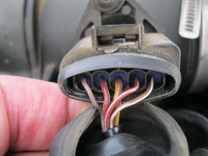

    Мужики, может кто фотку сделать разъема дмрв чтобы было цвета проводов видно? ДВигатель AFB
    У меня разъем был разломан. Взял тазовский, скрутил подсоединил - комп ошибку показывает - неправильный сигнал (или как то так)
    ДУмаю может подсоединил неправильно.
    Или ему кирдык просто?

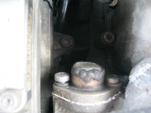

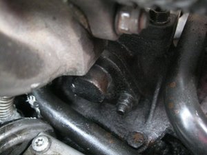

    Решение по ЕГР выбрал "програмное"...
      50,6 КБ
      91
      71,4 КБ
      91

    Держи...
      67,8 КБ
      66
