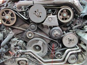

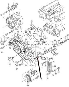

    Беда вобщем у меня братцы трактористы.Сегодня блин зараза такая слетел ремень генератора =(,и чего ему надо было.Вроде и не лез в ремни.Машину завел смотрю лампа не гаснет зарядки аккумулятора,ну думаю проводка,когда турбину в очередной раз снимал проводку где нибудь пережал или перегнул.А вот фиг,залез в яму,смотрю,а ремешок то мой болтается =(.И руль как на копейки.Гидрашка тоже отключилась.И нет у меня не каких приспособ для процедур с ремнями вот и спрашиваю,а нужны ли они чтоб ремень генератора на место поставить или достаточно будет скинуть морду.Похоже буду делать все сам,так как в моей деревне словосочетание ремонт ауди,сравни построить космический корабль.
    Вот схемка [​IMG]
    и мануальчик нашел http://vwts.ru/forum/163339 ,но пока не разобрал все,хочу совета по поводу инструмента и сношения с ремнем генератора,чего ждать и к чему готовится?кронштейн на который демфер крепится както влияет на ремень генератора или нет,что мне нужно из инструмента из мануала чтоб поставить обратно ремень этот злосчастный?

    ММХО: Смотри ролик натяжителя ремня генератора, очень часто стает раком из-за изношенных втулок в итоге ремень сползает и срезается!
    Надо снять морду и менять втулки на кронштеине натяжителя
    Как ставить тут:

    Для ремня гены, никаких приспособ не нужно.
    Главное для тебя сейчас понять, ПОЧЕМУ он слетел ?
    Проверь натяжитель, кронштейн натяжетеля, может там люфт большой.

    Меняй втулки натяжителя, сам палец, 2 манжета и новый болт под торкс. Как правило есть люфт к пробегу 250+.
    Втулки разбивает из-за изношеного демфера(амортизатора) - его тоже в топку.
    Спец инструмент не нужен.
    Ролик кондера натягивай на глаз, т.к. 7 Нм те что в мануале пи..шь чистой воды, у меня он играл на хх что струна на басс гитаре.

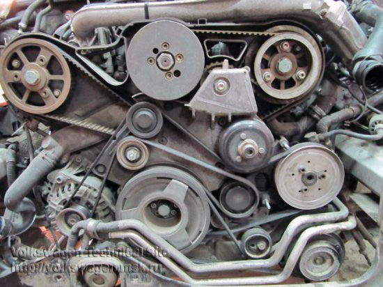

    На счет пол-дня загнул ,канечно, не более 30 минут без подъемника, а вот на счет натяжного ролика приводного ремня, сталкивался с люфтом внутри подшибника и ремень съезжал...

    А смекалку проявить?
    Снизу длиной широкой отверткой упираешься и тянешь упор вверх. Чем-то фиксируешь и снимаешь ремен и все...

    под словом день я имел ввиду с 11 до 16 часов.Первый раз снимал так что большенство времени уходило на изучение процесса.Да новое там все кроме самого кронштейна.Стрелочкой черной помечено,с обратной стороны кронштейна у меня была выработка, когда меняли все ремни и ролики.Там тонкое пластиковое уплотнение по контуру,у всех так или у меня колхоз на кронштейне?
