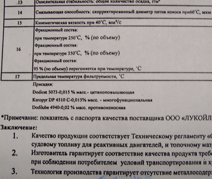

    никакой веры, все заключения по конкретным фактам из практики, а не из фантазий журналажников СМИ
    с чего такой неожиданный вывод? а мне кажется что у вас всех тут странное представление, сформированное всякими тупорылыми статейками в прессе и из зомбоящика.
    профильный диплом-не показатель, т.к не имея образования по "профильной теме" имею наглость опыта общения с "профильными" людьми которые в своей "профильной" теме на самом деле "совсем не в теме". Они почтишто не виноваты, страна у нас такая...
    чушь, как раз у подавляющего большинства лукойловских заправок, хоть на тыщу км от мкад хоть на 2 тыщи, за этим следят. Присадки бодяжат на НПЗ или крупных нефтебазах. Затем образцы-в лабораторию. Посмотрите сами своими глазами, в паспортах качества на топливо правильных АЗС обычно даже пишут какие присадки и в каком количестве добавлены. И по этим присадкам обязательно сделано испытание на совместимость. т.к они совместно могут сильно менять свойства топлива. К примеру, добавление депрессорной и цетаноповышающей присадки в топливо, уже имеющее противоизносную присадку, ухудшает действие последней, и вдобавок это ухудшение еще и зависит от марки(производителя) последней. И это широкоизвестный факт.
    И вот вы берете и льете в топливо с букетом присадок производителя бутылочку черт знает чего по химсоставу, и кто тут возьмется хотя-бы предсказать, как изменятся важнейшие хар-ки топлива в этом случае? Одно дело, если там в бутылочке просто чистое дизтопливо без добавок, тогда вреда не будет точно никакого. А если там все-таки намешали какие-то присадки? Да они, производители этих "чудо-бутылочек" даже не пишут на них что там за химикаты и в каком соотношении смешаны. И это наводит на мысль, что под ширмами "коммерческой тайны" и "серьезного бренда" там намешана какая-то дешевая и бестолковая лажа.
    И вот вам, любителям "чудо-бутылочек" типовой пример на закуску, заправились вы допустим, неплохим топливом, с показателем износа 0.39 мм(допустимо до 0.46 мм) а т.к сейчас даже евро-4 имеет серу 50ppm то туда обязательно льют смазывающие присадки т.к без них оно будет под 0.5-0.6 мм и топливной очень скоро придет кирдык, (в европе когда перешли на обессеривание ДТ то топливная БОШ к примеру, не выхаживала и 20-30 тыс.км) и вот льете туда бутылочку с коктейлем где наверняка есть и цетаноповышающая, и у вас сразу смазываемость топлива падает и ваша топливная начинает интенсивно изнашиваться. А потом будете распускать сопли по поводу "Саляра у нас -гавно"

    Действительно факт, что разные присадки могут быть, и являются антогонистами. Например как сказал Иванушко, некоторые присадки снижают сммазываемость. И наоборот присадки для жирности снижают цетановое число ....

    да я вроде нормальным языком подробно и с доказательствами написал про лохофские "чудо-бутылочки". Ну и как ты думаешь, кому больше поверят люди, паспортам качества на фирменных Луковых и подобных АЗС или твоему бредовому мнению? Чем это свое мнение доказать можешь? "Сам видел, 20 лет работаю" -не катит.
    Особенно насмешило вот это -
    ну, может, на АЗС типа "вован, колян и К" такое и возможно, но что заставляет пользоваться такими говнозаправками?. Нормальных брендовых АЗС сейчас на каждом шагу, по крайней мере от Новороссийска и до Урала. Ну какое там печное топливо и мазут, это же чушь! Даже топливовозы на обочинах барыжат, там обычно или судовое или тепловозное или с НЗ хранилищ старое. Такое впечатление, что ты потерялся во времени, застрял в годах эдак на стыке 90-х и 2000-х....
    Дальше будем спорить? Или признаешь все-таки, что написал немножко бреда?
    Кстати, все эти присадки, которые производитель добавляет в ДТ, стоят копейки (в прямом смысле, в пересчете на литр топлива)
