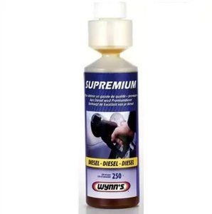

    Вообще-то я против добывок, но тут уж вынудили. Местные барыги совсем обнаглели. Даже Лукойл стал мешать бодягу прямо под Владимиром. Машина пригорюнилась. Решил глянуть мануал. "Dieselkraftstoff mit einer Cetan-Zahl von mindestens CZ 51." Как ни переводи, толи не менее 51, толи допустимый минимум, всё равно 51 не есть хорошо и не уверен, что и 51 в местной бодяге есть.
    Решил побороться с местной соляркой. Wynn's Supremium Diesel. Откатал 2 бака. Замеров до и после не делал, но движок ожил, цетан.число чувствуется. Звук в самом деле ровнее и тише. Ну и со смазкой - всё лучше, чем загаживать систему маслом для 2-хтактных. 240р за 250мл- получается в пределах рубля на литр. Короче, подсел.

    Сергей! Давно писал, пишу и писать буду - что без ВИННСа боюсь даже заводить!
    Он у меня и в масле для поднятия дизельных свойств, уменьшения окисления и удержания сажи во взвеси.
    Он у меня всегда в соляре и в 2-ном количестве! Делаю из Еври-4 Е-10!
    Пару раз 2Т синтез лил - кайфа не понял.
    В другие бензы тоже всегда СуперБенз от него же.
    Надыбал спрей для чистки впуска - пробовал! Рекомендую. Пост в Теме о здоровье дизеля писал.
    Ну, короч, вот ссылка http://www.wynns.su/catalog/Fuel_Additives_in_diesel-5/ всё найдешь там.
    Я за ними как за наркотой раз в неделю в магаз их.

    Перебор))
    Масло финское, ничего туда не добавляю. И это то добавил только потому, что в теме, знаю как и из чего, вынужденная мера. Про Евро10 - 51 - минимум, после 55 - перебор. В этой жиже только 3 ед., не промахнёшься.

    по поводу присадок всяких в топливо-дело в том что в нормальном топливе евро-4,5 уже есть присадки, как минимум диспергирующие и смазывающие, зимой еще и депрессорные, и типов их разных очень много, и они всегда проверяются на совместимость. И вот тут просто непонятно, как можно лить не зная что (по химсоставу) в не зная чего (топливо с присадками). Совокупный эффект-то совершенно непонятен. Имеется ввиду фактический эффект, а не кажущийся эффект работы на слух.
