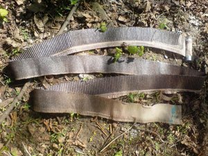

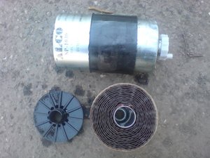

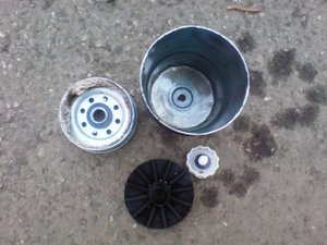

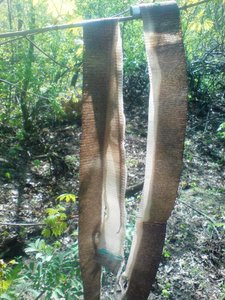

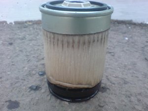

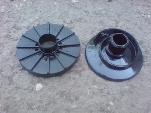

    Как и обещал - фото отчет по распилу топливного фильтра ALCO после 10тыс.км моих +предыдущий хозяин (1....15тыс.км,...:shock: точно так и не понял когда он фильтр менял - но менял:nod:)
    Каких либо отложений не обнаружил, просто потемнение фильтрующего материала. Потемнение распространяется и ослабевает от центра(фильтра) к краям. Последний (наружный) виток чистый.
    Последнее фото - конструкция сепаратора.

    +100500 :beer::beer: Значит, удачный фильтр, хорошая бумага. Не то, что наши..

    два фильтра что я разрезал, были такиеже чистые, тока немного потемневашая бумага, пробеги были 20-30 тыс, соляра местная.

    А Ты резал свои фильтра???У него то посмотри как сделан фильтр!У нас то не так!Такой фильтр был у меня на моторе ААТ!Хороший фильтр.Жаль у нас не такой!!!!!

    Да, резал.
    Да, верно, у нас чуть другой, но я про чистоту писал тока :))

    Я бы себе "заколхозил" бы такой!Нашёл уже!Но он огромный от грузовика!))))))Под ЕВРО 5!Ваще ВЕЩЬ!С отстойником на 1-2 литра!
