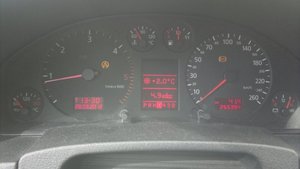

    Мужчины, подскажите пожалуйста, проезжаю около 10 км и загораются значки (на фото). И так постоянно. В чем причина?

    выключатель стоп-сигнала под замену.
    прочитать ошибки, будет видно

    По лампочке поменяй стоп-выключатель на педали!

    выключатель стоп сигнала? не соображу.. где его искать?

    A4/B5 1.9TDI
    под педалью
