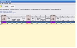

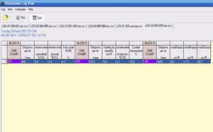

    сегодня тоже сделал пораньше впрыск, по компу в 000 во 2 окне в базовых показания 077, в измерениях 087, по динамике заметил - если педаль не топить в пол а плавно давить, то разгон стал шустрее чем было, а было по компу 040, но если кикдаун сделать, то есть провал, может слишком заранний угол поставил?
    подскажите...может попозже надо?
    вот логи углов....

    Чуется мне у тебя не с углом проблема а внутрикорпусным давлением.
    Ведь смещая угол ты только смещаешь его для холодного запуска, а на ходу угол все равно регулируется клапаном, а вот для регулировки как раз используется это самое давление.

    но ведь до регулировки угол specified и actual были одинаковы по Вагу, и на педаль газа отзывалась по другому надо было надавить и она набирала, а щас чуть надавишь - она летит, а посильнее - как бы провал..
    по насосу я думаю его меняли ибо на нем стоит год 2005, да и с виду он таkoй чистенький, авто со швеции была год я на ней езжу, я посмотрел, под капотом много чего стоит нового....

    вам обоим нужно проверить подкачивающий насос в ТНВД
    внутрикорпусное давление для начала
