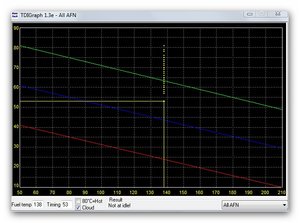

    Сегодня зашел в базовые и запустил TDIGraph.
    На холостых работало нормально ...трогаюсь еду ...остановилось считывание - в основном окне ошибка в "000" группе а в приложение TDIGraph остановилось считывание :confused:
    пробовал несколько раз - одно и то же - ошибка
    Опытным путем обнаружил что ошибка вылетает после 1400об/мин
    Удалось запечатлить только это
    В мануале написано, что замеры проводить при температуре ОЖ>85градусов а мой трактор до такой температуры не прогревается . Может причина в этом? (на программном уровне прописано условие )

    Уважаемый нельзя ездить в TDIGRAPH только на ХОЛОСТЫХ! Даже если не прогрелся не страшно смотри на график!
    У тебя сильно угол прыгает ???
  7. Ewgen57
    Ewgen57 Старожил
    20 июл 2009
    5.764
    A4/B5 avant 1.9AFN
    ХХ-860об/мин :) .... разве я писал что ездил только на холостых?
    Пробовал всякие обороты на разгоне...после 1400об/мин программа в окнах индикации пишет "ошибка " а TDIGraph остановиливает считывание
    В чем причина?
    Сильно. На ХХ выше максимума ...с увеличение оборотов приблежается к средней линии

    TDIGraph работает только на холостых!
    Нормальный у тебя угол.

    В твоем случае громко работает (постукивает) не из-за угла, а из-за гидриков, скорее всего...
    Как сделать позже-объясню...
  13. RаmiL
    RаmiL Живу я здесь
    18 ноя 2011
    1.598
    A4/B5 1.9TDI
    ослабить 4 болта на насосе (3 спереди, 1 сзади под трубками) и довернуть корпус насоса на 0,5мм по ходу вращения шкива.
