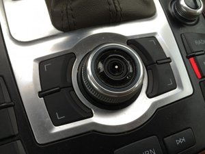

    Q7, 3.0 TDI CATA
    Выглядит так

    У меня уже рестайл, самый первый в 9ом году. Везде на наклейках написано 2010MY, топишь модельный год. Да и так вижу салон рестайлинговый и снаружи.
    Я просто номер найти не могу, хочу купить, а то это ужас без кнопки гонять.

    Ну тогда вот 4L0 919 069 Это от 2010-2015 года авто.

    Везде пишут что это регулировка громкости, а мне главная нужна...

    Эта не подойдет, ему нужна с джойстиком

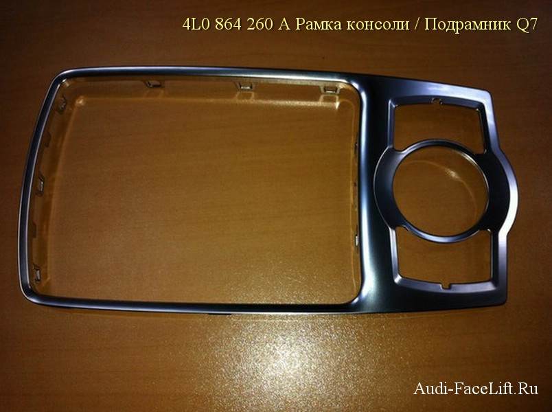

    Камрады, подскажите, отдельно эту детальку можно купить новую? Если да, то подскажите номер пжлст. IMG_20190525_174859.jpg

    audi-facelift.ru/forum/showthread.php?t=22

    Спасибо!
