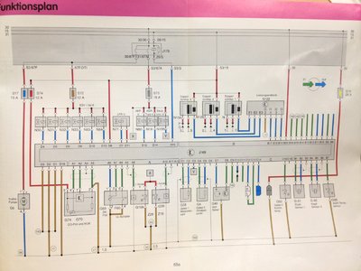

  11. Igorka19901303
    Igorka19901303 Новичок
    1 фев 2024
    24
    К сожалению эта схема тоже не подходит. У меня отличается,даже если смотреть по форсам. На моем блоке: 1 (ф) цилиндр пин D1, 2(ф) цилиндр пин D2, 3(ф) цилиндр пин D4, 4(ф) цилиндр пин D5, 5(ф) цилиндр пин D6, 6(ф) цилиндр пин D8. Пины на коммуникатор B7,B6,B5. На той схеме, что дали Вы форсунки на других пинах. ( Блок у меня на пять разъемов)

  13. Карп
    Карп Старожил
    28 сен 2007
    10.122
    Пассат Б3
    Судя по WIN это американец .под него искать схему на европейский вариант бесполезно . в былые времена в ОД оллдату использовали так как в пакет не входило даже с наличием электронных схем (1998) столкнулся с Пассатами .а уж про более старшие модели и говорить не приходиться ..
  14. Igorka19901303
    1 фев 2024
    24
    Да,все верно,американец. Меня больше интересуют пины на дтож. А остальное можно прозвонить. Дело в том,что на машине отсутствует двухконтактный дтож который идёт на мозги,и есть лишние провода без фишек. Собственно и хотелось бы узнать какие провода на дтож,т.е на какие пины эбу
