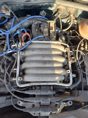

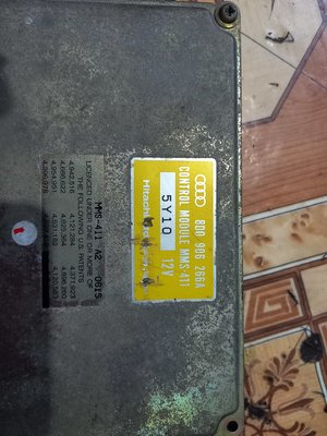

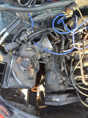

    Здравствуйте уважаемые форумчане. Может есть у кого программа ELSA,или может есть схема распиновки эбу 8D0 906 266A MMS-411 Скидывали ребята схемы,но они другие. При прозвонки своей узнал некоторые пины. На моем блоке: 1 (ф) цилиндр пин D1, 2(ф) цилиндр пин D2, 3(ф) цилиндр пин D4, 4(ф) цилиндр пин D5, 5(ф) цилиндр пин D6, 6(ф) цилиндр пин D8. Пины на коммуникатор B7,B6,B5. ( Блок у меня на пять разъемов),двигатель 2.8 aah,ауди а4 б5. Но двиг поставили от а6 я так понял,так как до этого стоял 1.6 на автомате.

    Не находит по номеру 8D0906266A ничего.
    Кстати раз был 1.6, а поставили 2.8 - вы ШРУСы и ступицы поменяли?
    P.S. Кстати а как поняли что именно от А6, а не от А4 или А8? ЭБУ не в счёт. Отличия обычно в выпускных коллекторах. Например мотор 2.8 АСК для кузова А4 8D/B5, A6 4A/C4, A6 4B/C5, A8 4D/D2 отличается выпускными коллекторами и проводкой ЭБУ ЭСУД.

    Igorka19901303 Новичок
    1 фев 2024
    24
    Когда купил машину,прежний хозяин сказал,что заменили двигатель с коробкой,коробка стояла автомат, щиток приборов о этом свидетельствует. А то что это двигатель с А6 мне говорил знакомый,с Алматы. Он занимается машинами,и так же установкой Январей на Ауди. Честно, я с таким столкнулся впервые.
