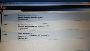

    Пока не знаю.Посоветуй.Ошибка одна-00542, в ТНВД что-то затрещало при одевании на него фишки при ВЫКЛ. зажигании.
    А так,вообще,вчера машина завелась на 1сек и заглохла. И все.
    Аккум сейчас заряжаю,не правильно развоздушивал.

    Так ошибка только по упр.форсунке.
    Еще пару по ДМРВ,но я вообще с него фишку скинул,месяц так езжу.
    В -20 не так давно завелся нормально.
    При вкл.зажигании по ДМРВ сбрасываются,при прокрутке появляются.По управляющей не сбрасывается.По ней завтра проверю изоляцию и сопротивление.
