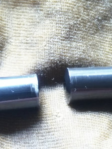

    День добрый!Поршеньки с залысинами, мотор на горячую начинает колбасить.Железо под замену?
  2. UTUG
    UTUG Властелин 8-ми колец
    7 ноя 2005
    22.134
    Allroad AKE МКПП
    не думаю что плунжеры виноваты, иначе ты будешь первый :))

  5. vladinar
    vladinar Участник форума
    14 окт 2011
    298
    А6/С5 BFC 2003г
    Точно,плунжеры не виноваты,проблема в мозгах была,мозги деланы уже были,на поливике затвор оторвался.

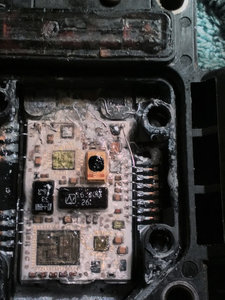

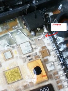

  6. sl1220
    sl1220 Старожил
    15 сен 2011
    8.254
    A6/C5 2.5 AKE 01г.
    Скорее всего транзистор надо менять. Кстати, очень аккуратно сделано было.
  7. vladinar
    14 окт 2011
    298
    А6/С5 BFC 2003г
    Машина с литовскими номерами,сделано действительно аккуратно,название транзистора затёрто.Я новый медный проводок (моножилу) подпоял промыл спиртом и всё нормально,выставил цикловую,машинка уехала.Симптомы были,машина нагревалась и появлялись рывки с неприятным звуком как будто в ранее кидало при этом ошибок не было а проводок лежал на плате и контакт то был то не был.
  8. sl1220
    sl1220 Старожил
    15 сен 2011
    8.254
    A6/C5 2.5 AKE 01г.
    Хорошо, что так. Обычно, если проводок этот отпаивается значит ток огромный и транзистор выгорает.

  10. vladinar
    14 окт 2011
    298
    А6/С5 BFC 2003г
    Мотор АКЕ мозги 106Е,проводок надломан был и когда холодная машина то контакт на транзисторе получается был а как нагревалась так контакт пропадал то появлялся и начинались рывки как будто резко в раннее кидало.У меня типа такова на мозгах вариатора было,когда холодная машина проблем не было а как нагревалась так на задней передаче не ехала и ошибку выкидывала по датчику F125.Сегодня ещё палёные мозги подарили от 106В,там 2 транзистора меняны стоят и клапан дозатора поплавлен,попозже попробую сделать.

  18. vladinar
    14 окт 2011
    298
    А6/С5 BFC 2003г
    Христос Воскресе!Подарили мозги 106Б,меняны были 2 транзистора,тот что с права стоит с ним понятно а вот который с лева стоит каким полевиком заменить можно.
      107,4 КБ
      82
  19. sl1220
    sl1220 Старожил
    15 сен 2011
    8.254
    A6/C5 2.5 AKE 01г.
    Слева не транзистор. Это пяти вольтовый стабилизатор напруги (из 12В делает стабилизированные 5В) - питание электроники мозгов. На сколько знаю.
