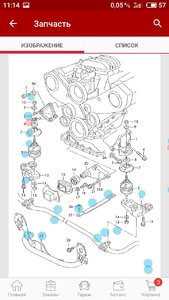

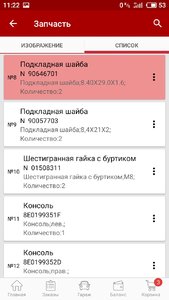

    там шайба должна стоять согласно катологу
  15. !!!Aleksandr!!!
    !!!Aleksandr!!! Новичок
    4 дек 2017
    26
    Брянская обл.
    Audi A6C5 Avant . 2,5 TDI
    #15 !!!Aleksandr!!!, 22 ноя 2018
    WAG N 90646701

    113
    Allroad '04, BAU
    жееесть...... я даже и не думал что они там реально есть и на прошлых подушках не было.....
    а что у тебя за каталог такой, да ещё и на мобиле? )))
