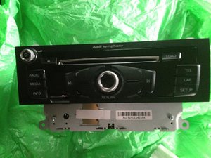

    Кому надо, можете купить по дешовке у меня AMI, только оно не так называется. АMI это дополнительное устройство для чтения музыкальных файлов с айфона и флешек, а это полноценная магнитола "концерт" или "симфония". Годовалая магнитола в отличном состоянии, на русском языке всего за 8000 руб. Может даже разъем от 2G Basic подойдет. Докупите монитор и кабель к нему и будете радоваться комфорту.

    sd читает до 32гб. Есть фото. Номер скину позже.
