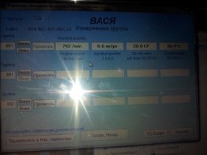

    Всем приветик! Ребята ситуация такая , долгое время не работала турбина, сегодня разобрал интеркуллер и впускной коллектор и все это дело вычестил! И вдруг услышал что турбина начала свистеть сильно когда газуешь я понял что она работает! Поехал кататься и понял что до 2.3 тыс оборотов машина едет очень плохо, а вот после в сидение прижимает но только до 3.4 оборотов и дальше не разгоняется! помогите советом что это может быть!!!
    Среда,04,Сентябрь,2013,18:54:56
    4B0 907 401 P2u,,2.5l/4VT EDC G000AG D60 ,
    ,Group A:,'001,,,,Group B:,'010,,,,Group C:,'011
    ,,Engine speed,Injected quantity,Qty adj valve,Coolant temp,,MAF,Atmo. press,Intake press.,Throttle,,Engine speed,Spec. intake press.,Actual intake press,N75 duty cycle
    ,TIME,740-840 rpm,3.0-8.0,act. time 15-25*Ck,85-105*C,TIME,>750,,1900-2300,100%,TIME,2900-4000,1900-2300 mbar,1900-2300 mbar,
    Marker,STAMP, /min, мг/ул, CF,°C,STAMP, мг/ул, mbar, mbar,%,STAMP, /min, mbar, mbar, %
    ,0.00,2227,18.5,36.5,83.7,0.36,314.0,989.4,1407.6,35.7,0.73,2274,1887.0,1458.6,70.2

    расходомеру пипец либо подсос воздуха до турбины. думаю нужно начать с него. попробуй помыть очистителем карбюратора

    чистил его! снимаю с него разьем машинка не едит а летит! но коробка встает в аварийку!

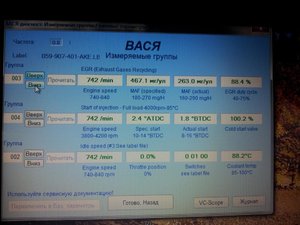

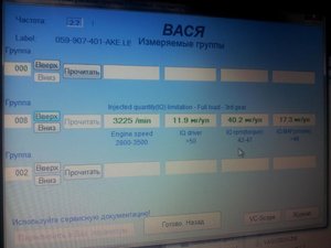

    Вот по вагу скрины!

    меняй тогда
  12. Chyrik
    Chyrik Живу я здесь
    9 ноя 2012
    2.504
    AUDI Q7 4L 3.0tdi CASA 2008
    показания очень занижены

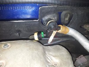

    Вчера заглушил отсюда сосало воздух!

    это утечка вакуума, оно влияет на управление турбой. из за этого может быть недодув
