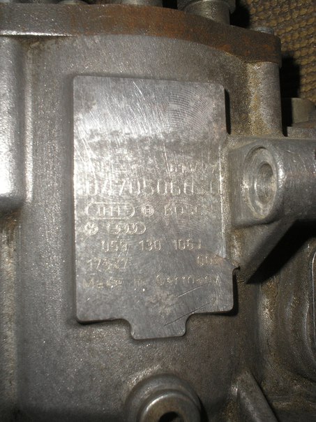

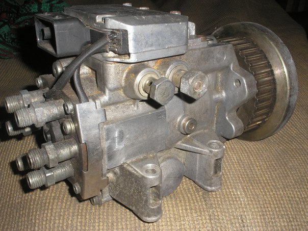

    ну что есть,то есть. в данный момент куплен насос за адекватные деньги от AYM,BFC,BCZ. чем он отличается от других 2.5? в этом насосе скорее всего тоже 3 плунжера.
    На нем тоже дружить ничего не нужно,поменять мозги и все.
    Я вот и хотел не морочится с их заменой,но видать придется.
    вот сам насос

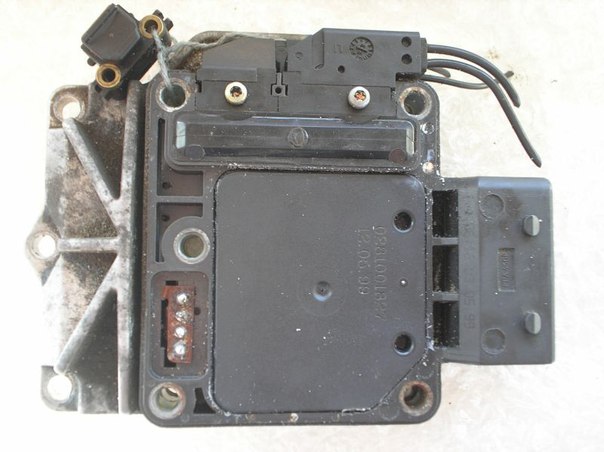

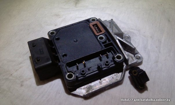

    Поюзал фотки мозгов на ТНВД,и увидел что провода клапанов идут на разъемах и прижаты болтом. Может ктото уже разбирал, реально ли эти разъемы на мозгах перекинуть,без пайки?

  7. jonatan
    jonatan Старожил
    28 янв 2011
    6.125
    у меня несколько
    у тебя видно что насос 0 470 506 030 - и это с одной парой плунжеров

    Слушай а электроника от 059130106j рабочие, могу купить. ??
  12. Witalik87
    Witalik87 Старожил
    5 окт 2009
    5.694
    A4 B5 AVANT 1.9 AVG QUATTRO
    да,насос полностью рабочий. могу продать электронику. пиши в лс,предлагай ценник

    По замене не парься, снимай электронику в сборе, и меняй, я себе на акн поставил железо от аум, машина прет.
