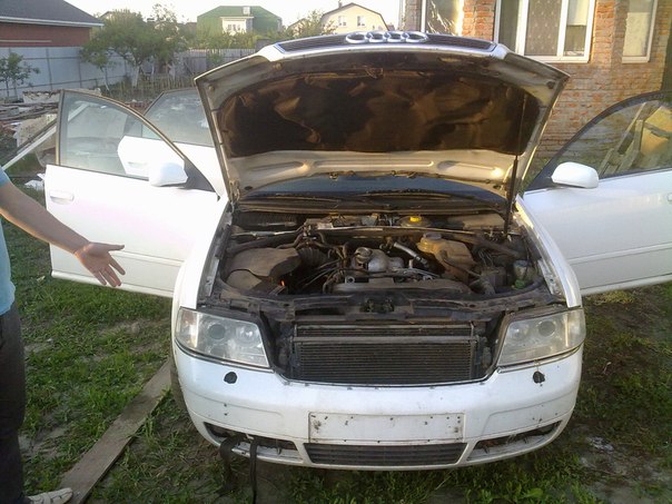

    пожалуйста.
    там вся машина в дербане,мож еще что приглядишь.
    http://www.drive2.ru/b/2030257/
    http://www.drive2.ru/b/2030273/
