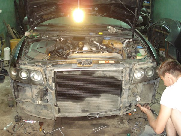

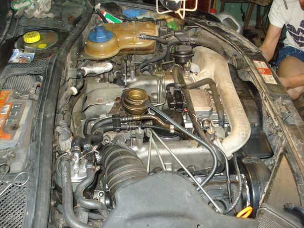

    привет всем
    Вобщем закончился ремонт авто,причем даже удачно. Сегодня утром после ночного простоя с 22.00 до 8.00 утра авто завелась без проблем. Рад что все удалось. Причем все своими руками,без сервисов и криворуких мастеров.
    Но радость мою слегка огорчил тот факт,что после запуска на прогревочных оборотах (они на мой взгляд чуть выше обычных холостых), стрелка тахометра начала слегка плавать и на слух было слышко что у мотора меняется ХХ. То выше чуток,то ниже,навскидку может оборотов на 50-100. Двигатель на педаль отзывается резво,все ок. А вот хх плавал слегка.
    Подскажите,что может быть? Может логи снова снять? Или это на 2.5 нормальный факт работы на ХХ на непрогретом двигателе?
