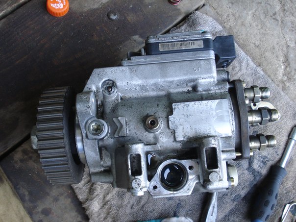

    всем привет. новости с фронта. вроде нашел утечку в насосе. как выше писал SpeedFire2 проблема в уплотнительном кольце винта фиксации вала насоса сбоку который. Там все запотевшее соляркой и под давлением солярки из внешнего тазовского насоса там все мокрело. Но коль уж заказал полностбю набор прокладок,то решил поменять и прокладки где смогу,и сальник вала (там както не понятно,тоже запотевшее и пылью припало)

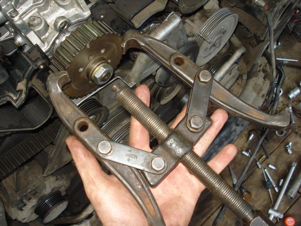

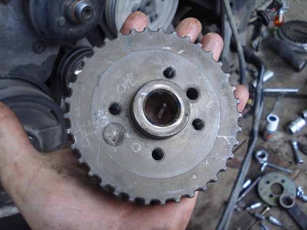

    Поэтому еще вопрос - сильноли запрессован на конус шкив ТНВД? мощный нужен съемник чтоб его стянуть? Может есть какая хитрость при его снятии??? Поделитесь кто уже его снимал!

    разве не достаточно снять только шкив тнвд??? метки поставлю.все совмещу. отчеты видел. вопрос в том,как сильно там запрессован шкив на вал?

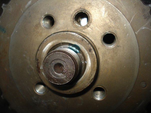

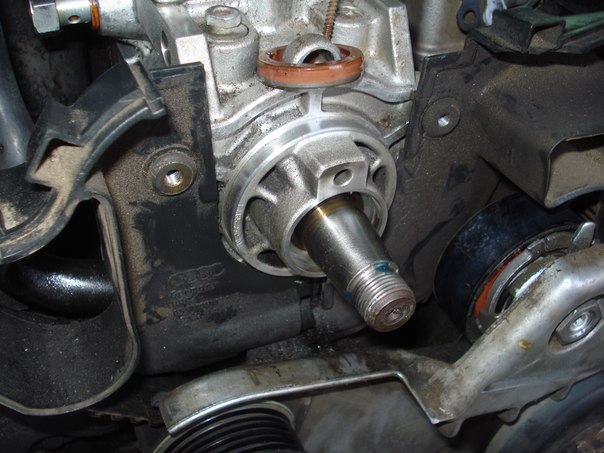

    Вот этим винтом стопоришь вал в положении "штифт вставлен", снимаешь шестерню, меняешь сальник, одеваешь шестерню со штифтом, затягиваешь, расстопариваешь вал. Стопор для этого там и есть, а не только, чтобы резинки под ним менять. :) Насос лучше снять, разбирать не обязательно. Механизм опережения можно сбоку вынуть, если резинки менять. Самая важная резинка - самая дальняя на нём.

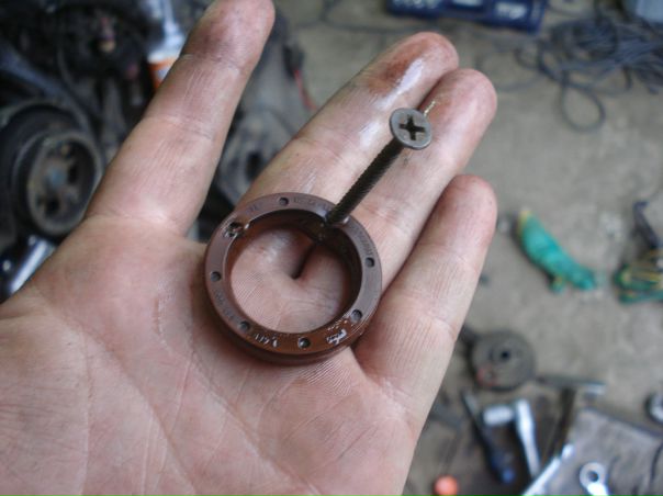

    Выковырять сальник целым не удастся. В сети бродит способ - пробить два отверстия шилом, туда саморезы и за них вытянуть.

    Шпонки там нет. Натянуть даже средней величины съёмником и резко ударить по центральному болту (съёмника) молотком 200 гр. Если не сойдёт - еще подтянуть и еще ударить, и т.д.

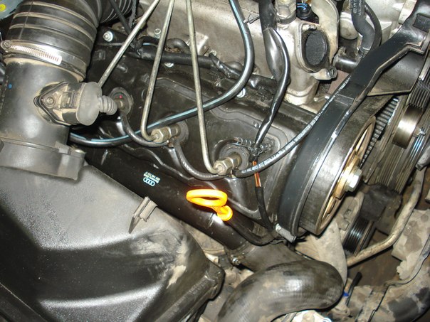

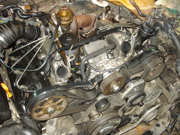

    Решил отписаться о проделангной работе и ответить сам на свои вопросы.

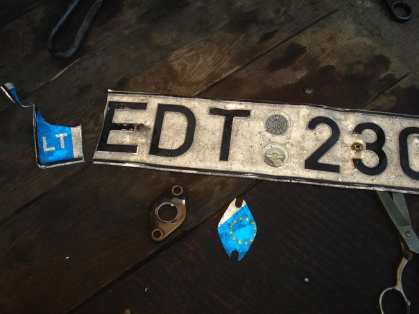

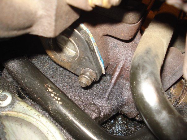

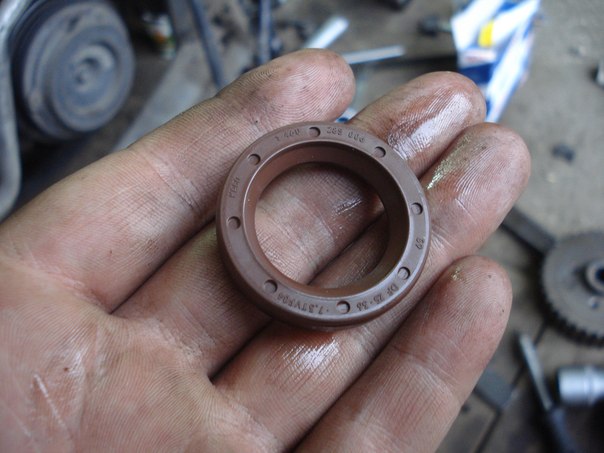

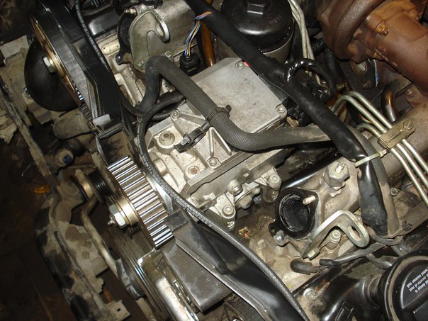

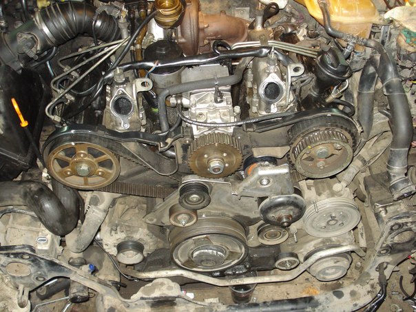

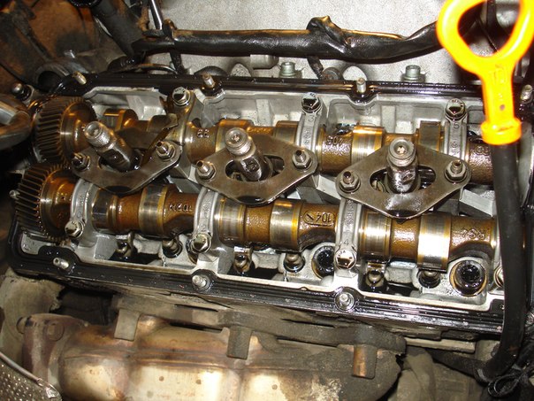

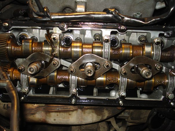

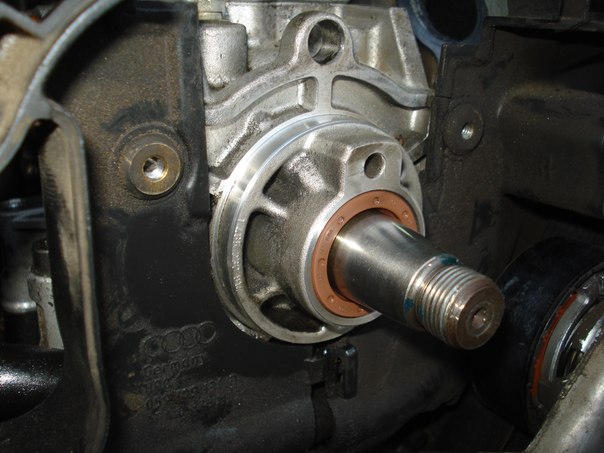

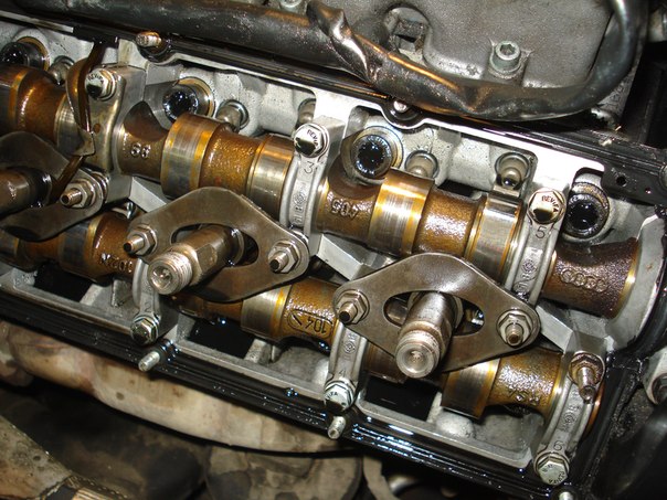

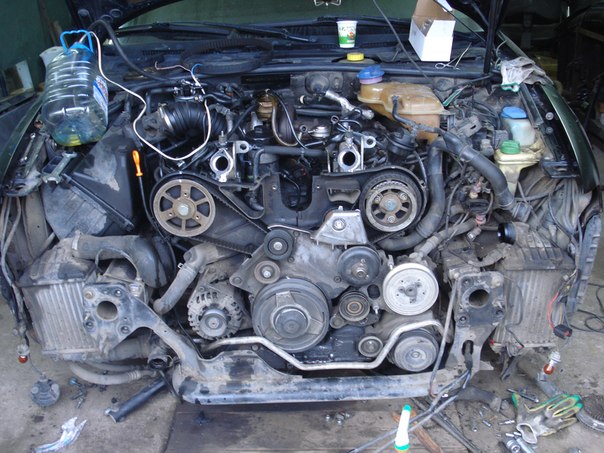

    ТНВД сначала был отмыт при помощи опрыскивателя с бензином и зубной щетки. затем я заменил уплотниетльные кольца клапана опережения впрыска и клапана отсечки топлива(стоит внизу заспределителя сзади,не знаю правильно ли его назвал) и прокладки хаглушке в корпусе насоса. Под распределителем уплотнения не стал менять. Затем насос был прикручен к мотору,откручена его гайка шкива,помечен шкив краской и керном пару точек и при помощи мощного съемника был снят шкив. Скажу сразу,что шкив сидит очень добротно и маленьким съемничком его не стянуть, так же бить по валу насоса тоже не советую.На фото показан размер съемника с помощью которого стянул шкив. Заменил сальник,совместил метки и собрал все назад. Думаю настройки не уплывут. заглушил ЕГР, на фото видно как :D Глухих прокладок не было возможности изготовить,я отрезал фланцы от партрубка егр и под них вырезал прокладки из алюминия.Сам клдапан ЕГР и трубку просто выбросил.Собрнал все назад.Исключил из вакумной магистрали клапан управления ЕГР,сам клдапан просто висит на проводке,чтоб не было по нему ошибки. Скинул клапанку правой гбц. Валы вроде нормальные.Следов масляного голодания и явного износа не обнаружил.
    Под первой форсункой правой ГБЦ не обнаружил 1 медного колечка на обратку форсунки,толи его не было вобще, толи оно укатилось когда разбирал... Заменил все уплотнительные кольца в обратке, поставил новые шланги.все собрал.
    Авто еще не заводил,ибо не стоит ремень привода ТНВД и не было соляры чтоб прокачать систему.
    Еще вопрос-как нумеруются форсунки в этом моторе? у меня форсунка 1 цилиндра в коррекции отличалась от остальных,может
    это всвязи с тем что не было медного кольца в обратке?

    Че у тебя РВ такие желтые ? :D Камера желтит ? :confused:
    На ТНВД шайбы под заглушками, по бокам, менял ? еше сзади такаяже есть.
    Крайне обязательно менять их, они чаще всего подсасывают, т.к. там полость разряжения.
    Под мозгом прокладку тоже не помню чтоб упомянул...
    Что с проводами на клапаны исполнителями ? Они обычно оголяются со временем...
    Прокачивать систему просто, перед запуском, открой мозг и наполни его доверху солярой.
    Прокачается почти сразу...

    желтизна смущает, левак похоже, меняй масло...
    масло в дизеле ОБЯЗАНО чернеть, через неск. сотен км оно должно быть черным полностью
    иначе - масло лишено моющих свойств
