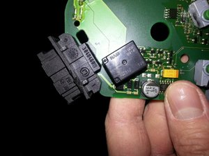

    поменяли три микрика на плате, сейчас заказал реле управления моторчиком, думаю, что проблема именно в нем, ибо больше нечему там ломаться

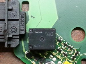

    а можете реле сфоткать чтоб я себе тоже заказал сразу и одним махом все поменял

    NAIS (MATSUSHITA ELECTRIC WORKS) (NAIS)
    ACT512

    На плате не вооруженным глазам видно, что вверху резистор сгорел.
