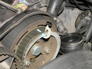

    спасибо за развернутый ответ!!оказывается не так страшны волки))) все это делаеться без снятия морды?

    Здесь проще. Никакие метки не нужны. И ставить двигатель в ВМТ не надо, и стопор никуда совать не надо. На ведущем шкиве закрепляешь ремень любой прищепкой или струбциной (как на фото), на шкиве насоса ставишь метку краской (на шкив и на ремень), ослабляешь ремень, снимаешь его со шкива насоса и крути сколько угодно. После прокачки одеваешь ремень по метке, которую накрасил, взводишь натяжитель и можно ехать...

    Снимать может не надо,но вот отодвигать в сервисное положение прийдется, не подлезешь к болту колена для прокрутки в нужное положение. Нужно ещё откручивать крепление трубок кондиционера. За распредвал конечно можно покрутить, но я не рискнул.
