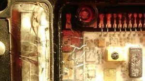

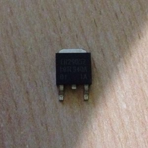

    вот разобрал тнвд,буква на на насосе L! вскрыл верхнею крышку и на первый взгляд все нормально было, но начал трогать ножки злополучного транзистора и одна нога отошла! можно ли попробовать припаять наместо старую ногу?или нет смысла,сразу замена транзистора?транзистор купил,сказали аналог,подойдет или нет?

    Ногу можно попробовать припаять, но врятли что толковое выйдет. Перепаивай.

    надо новый транзистор

    Все понял буду паять, а транзисторов я 5 купил на всякий случай! Ну перепаяю , если сгорит то буду искать причину!но думаю что в этом случае причина была в том что я не знал устройство данного авто, вот и натворил дел!

    А подскажите есть ли какие нибудь нюансы при замене транзистора? Может кто сталкивался ,может есть какой то алгоритм действий , а то электронщику доступно объяснить надо будет, вопросы будет забивать а я знать не знаю как да что! Постов много прочитал , и везде по разному делают! И видео смотрел но на русском так и не пошёл !

    Главное, чтоб был надежный теплоотвод и качественная пайка. Надо учесть, что родные проводники алюминиевые (мне в свое время не удалось хорошо припаять, я заменил проводнички на медные). Подложка транзистора не должна иметь электрического контакта с корпусом, т.е. массой авто.
    Рекомендую, до перепайки проверить эл. магнитный клапан (R~0.2 Ом, L~75 мкГн). Проверить ход иглы дозатора, должен быть без заеданий. Проверить не просто т.к. ход иглы 0.15 мм. Исключить воздух в соляре. Зачастую воздушит сам тнвд , здесь в помощь рем.комплект.

    Не торопись убирать родные ножки, может твой электрик справится с их пайкой. Сажать транзистор можно по разному. Как в известном Польском видео на клей теплопроводный, на припой, можно просто механический прижим использовать. Если поставить точно (чтоб соседнего ничего не касалось) на площадку старого транзистора, то изолировать не надо.
    Посмотри тему про N146, там все рассмотрено.

    ЭТОТ подойдет но все лучше делать импульсным паяльником
