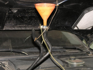

    Делюсь в очередной раз. Стоимость приспособы - 9 коп., знак качества. Просто налить и прокрутить рукой, быстро не надо. Затем отпустить трубки и еще прокрутить до исчезновения пены. Шланг обратки при заполнении пережать, а тоненький сунуть в ту же воронку и "крути соко хош". Зажигание не включать, будет ошибка.

    этот способ со скинутым ремнем тнвд? эти два толстых шланга откуда и маленький тоже?

    Ремень скинут, шланги - подача и обратка насоса (сняты с фильтра). Тоненький - верхний носик на штуцере обратки (там с форсунок заходят "шланжики")

    а шланг подачи тот что из бака или подача на тнвд? и обратка снимать с клапана что с тнвд или на бак? и обратка тонкая где тройник на тнвд стоит ?

    Все три шланга идут на ТНВД. Тоненький можно не ставить - то я для удобства прилепил. В подачу наливаешь, из обратки течет пена, можно загнуть в ту же воронку. Воронка работает как воздухоотделитель. Сначала подливаешь топливо в воронку, дальше уже не нужно - отделяются мелкие пузырьки воздуха. Можно и заводить пробовать так, после запуска заглушить и всё соединить штатно.

    ну это сложный способ,пол машины надо разобрать чтоб в ручную тнвд крутить!и этот способ развоздушивает только тнвд? а как другая систама,трубки на форсы и магистраль до бака?если все завоздушило?

    Я так понимаю 5-6 других ты уже попробовал. Простых. Можешь поискать проще, если снять ремень - это полмашины.
