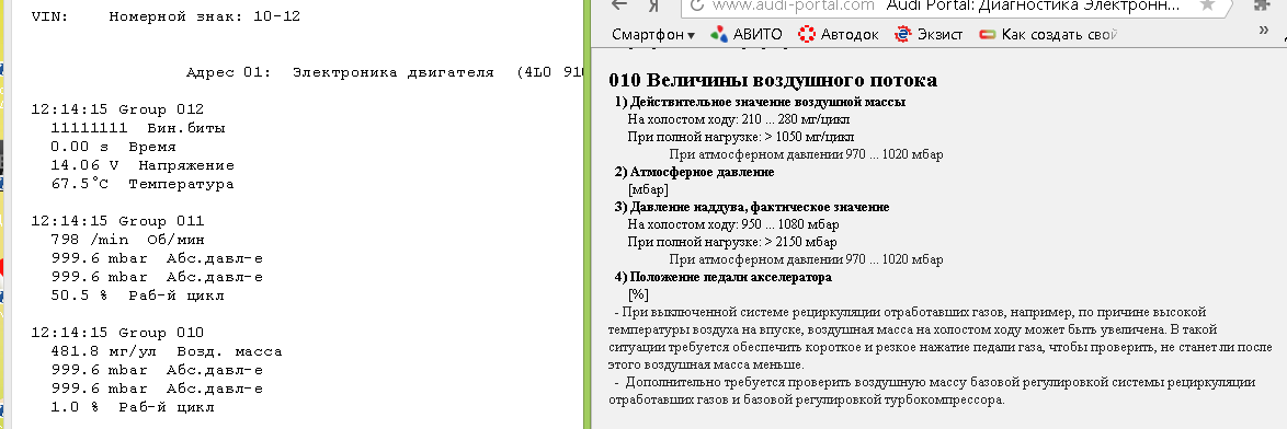

    действительное значение возд массы не нормально?[​IMG]

    Неправильно смотришь. У тебя "статичный" кадр. Судя по твоей картинке, там почти ХХ (798 об/мин) и воздуха достаточно, надо лишь понять положение ЕГР.
    Тебе надо снять логи в динамике. Т.е. движок прогреть до раб. Т, ставишь группы 001-003-010, жмакаешь лог и делаешь разгон с 3-й передачи в "пол", можешь и просто с места разогнаться, порядок величины воздуха и так будет понятен и эти же группы на стоя на ХХ пару минут.
    Получишь файл в формате .csv. Архивируешь, выкладываешь.
