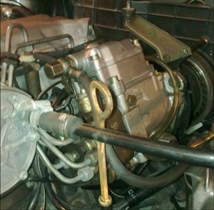

    Здравствуйте! Собираюсь на днях поменять все ремни и ролики и хотел узнать какой угол впрыска лучше выставить. На данный момент машина заводится хорошо при любых режимах. Напрягает только одно, бывает валит черный дым когда обороты выше 3000. И при разгоне от 1500 до 2000 двигатель работает как-то немного шумновато, как будто пальцы стучать. А недавно прокатился на такой же машине и она быстрее набирает скорость и мотор работает тише. Сейчас угол стоит 5-6 градусов. Жду пожеланий.

    Для начала возьми померяй вагом угол, который стоит сейчас. А в принципе, когда я менял ремни, мне поставили 43 единицы (1,5 град.) работал мягко, но саводился грустно. Поставили 60 единиц (почти 3 град.) стал заводится чуть веселее, работает также мягко. В понедельник поставлю 70-75 единиц - должен улучшиться старт.

    Так вот для начала скажи какой у тебя угол, 5-6 градусов до ВМТ или 5-6 градусов после ВМТ. Это соответственно ранний и поздний углы...
    В вагкоме есть требуемый угол и текущий угол, как поменяешь ремни, прогреешь машину, попробуй поставить угол, который хочет ЭБУ, и если понравится - оставь. Не понравится - ставь немного раньше.

    По TDIGraph между синей и зеленой линиями - до ВМТ, между синей и красной - после ВМТ.
    Ну и соответственно если угол положительный - до ВМТ, если отрицательный - после.

    100 единиц - это 5,7 градуса, предел после которого возможно появление ошибки, которая в общем ни на что не влияет. А ставить, по моему, нужно пробуя где то с 3-х градусов и наблюдать как будет заводится с холода. Если неуверенно, тогда поднимать по одному градусу. А так сразу влупить 7, может и 5 для этого экземпляра движка уже будет супер. Слишком большой угол тоже не совсем гуд, жесткая работа двигла не прибавляет ему здоровья.

    В базовых 77-78 единиц это в реале 4,8-4,9 градусов до ВМТ.
