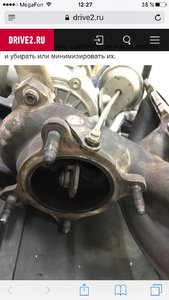

    да это калитка звенит при сбросе газа))) у меня такая же херня вот началась говорят ставят туда скобу пружины 06J145220A типо вот такую офицалы, сам вот не знаю как понять подойдет она мне или нет а вообще там еще точат втулки и делают новые посадочные места там где калитка.

    В общем скорее всего подклинивает геометрия.. потому что периодически этот гул при сбросе газа пропадает и машина едет лучше

    это калитка!!! она стоит на горячке и нужна для сброса газов там разбирается втулка. и посадочное место штока.

    здесь дизельная ветка,и почти все темы про 2.5 тди.а то что ты фотку выложил,это вообще от бензинки.
