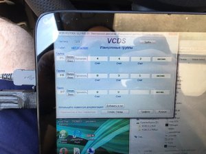

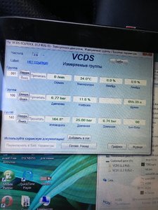

    Вчера вечером была поездка в другой город. Приехал туда, заглушил и не смог запустить двигатель. Крутит раз крутит два, в холостую, как буд то нет топлива. С третьего раза с газом запустил. Приехал домой, утром запустил без проблем. Почему если топливо уходит куда то, например в обратку, то почему утром запуск отличный. По сути и ночью топливо должно уйти в бак. Вот сделал диагностику с утра, в контуре бензонасоса в баке, после того как заглушу мотор давление поднимается. И ещё датчик температуры ОЖ даёт не верные показания. Утром не запуская двигателя посмотрел на холодную, что он показывает. На улице ни как не 26 как на дисплее показывает, а где то 23 градуса, а датчик ОЖ показывает 34. Может проблемы из за него. Смесь топлива готовится вроде по его показаниям.
