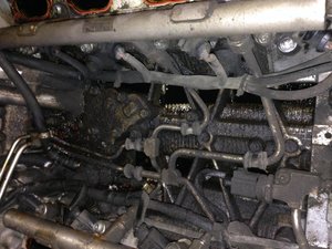

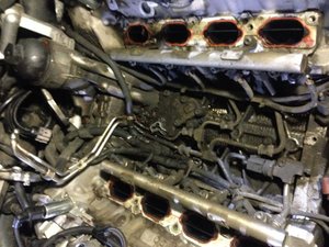

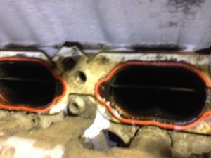

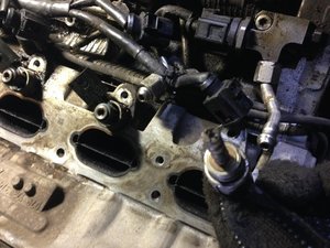

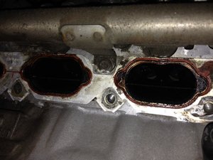

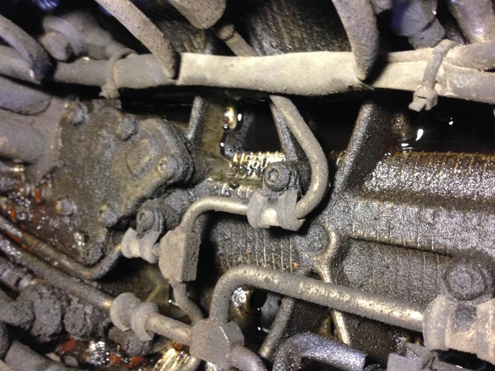

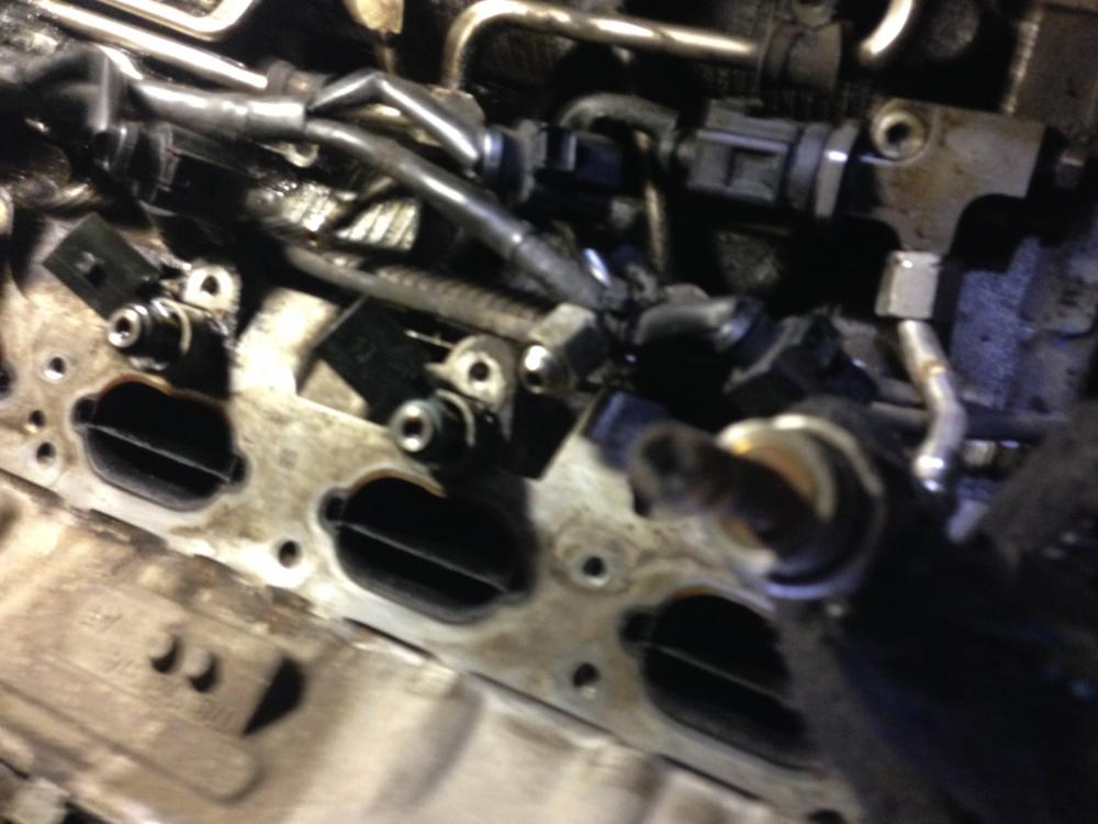

    Здравствуйте всем, !

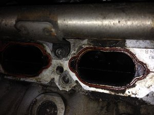

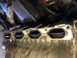

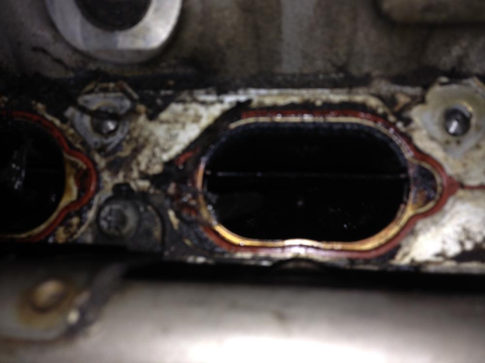

    Сегодня , произвел вскрытие впускного коллектора- заслонки все рабочие , почистил от нагара чуть.
    2. Добрался до форсунок.
    Как ранее говорил - у меня были пропуски зажигания в 1 и 5 цилиндрах.
    Снял рампу одну потом другую . И как на картинке на первой странице - 1 цилиндр это левая рука - первый от радиатора а 5 - наоборот правая раку так же первый.
    Произвел замену форсунок - резинки хорошие , форсы с небольшим пробегом.
    Но вот замеры. теперь и фото
    Форсунки когда снял свои на них на торцах был черный нагар
    После установки , прокатился все равно попал очиститель карбуратора куда ни надо. белый дым чуть чуть .
    После проверил на ошибки.
    Сохранил , сбросил -
    На горячую пока нет ошибок. не знаю что будет утром...)))
    НАверно опять 1 и 5 горшок?

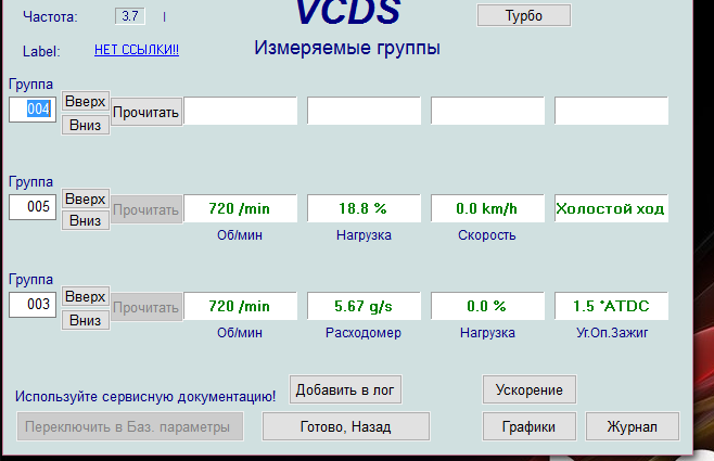

  14. alpine42
    alpine42 Участник форума
    5 мар 2014
    280
    Q7 4,2L FSI 2006

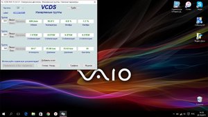

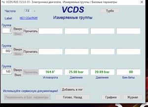

    Скрин- шот после замены форсунок

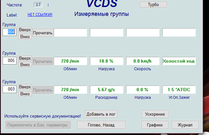

    Файл 444
    Это ошибки были при включении зажигания когда все отключено было. а давление стравить было нужно с насосов.
    Файл 4,5
    Это случайный сбой или не случайны. пробежало по всем цилиндрам.
    в конце когда все прогрелось и адаптировалось Этой ошибки уже не было .
    Жду утра пока остынет и что же покажет.

    Утренние замеры
    Работал ровно, потом дернулся и две ошибки снова
    (На холодную)

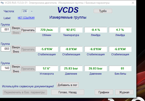

    Давление в 140 группе 2 окно на холостом ходу стоит 25.2 и 3 окно тоже рабоатет так же цифра меняется но 25,2
    Как только заглушишь - второе окно цифра стоит . 25 Бар держит а в Третьем окне начинает падать постепенно.
    Всем спасибо

    Все же придется измерить компрессию и сделать эндоскопию желательно, отсюда уже выводы дальнейшие делать, а еще предстоит замена маслоотделителя или на край его прокладок - течь масла, его в развале ДВС полно.
    А какой расход масла у вас и как начались проблемы с пропусками?
  19. alpine42
    5 мар 2014
    280
    Q7 4,2L FSI 2006
    Приветствую . Значит дело так.!
    1. Компресометр взял - буду завтра мерить. Нужно же будет все свечи выкрутить и вперед . потом ошибки снять с компа.
    2. Эндоскопию пока не могу сделать по причине отсутствия в своем городе.
    3. По поводу масла. - это фото сделаны как только все снял (коллектор) а уже через 2 часа - все поставлено на герметик. и "ножка" фильтра и 12 болтовая крышка ,и пробка в нее. Все уже герметично!
    4. Расхода масла пока не заметил уходило ранее 1 - 1,5 литр на 8 т.км. и то наверно из за этих течей масла с крышки и фильтра.
