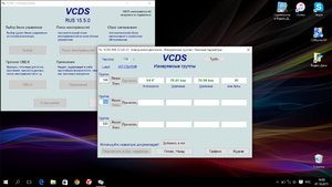

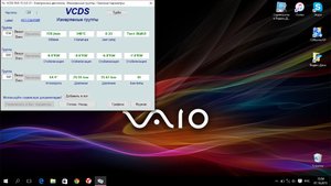

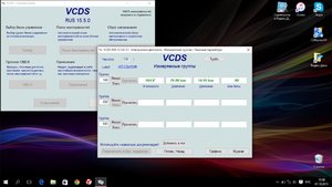

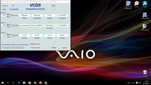

    Всем привет!
    ГОТОВО!
    по всем группам сделал скрин.
    Там два последних . смотрел в 140 группе начало падать давление.... на одном чем то...
    Мотор работает ровно, не дергается. Чек -не загорается, ЕРС - тоже нет
    На прогретом все хорошо.
    Снял для ремонта сервопривод заслонок воздушных.
    так что две ошибки уйдут потом сразу.
  8. Baars
    Baars Завсегдатай
    21 фев 2015
    534
    Q7 4.2 fsi 07г
    32 группа - 8,2 перебор (форсунки(а) льют), подтверждение тому - падение давления в 140 группе, должно уверено расти, как минимум до 60!!!!, 93 группа - почти предельные значения, после 10/-10 вылезет чек. По моему мнению: сначала замена форсунок (параллельно сделать эндоскопию на предмет задиров, поскольку льющие форсунки хорошо обезжиривают стенки цилиндра), далее цепи с натяжителями. Если задиров нет, то я бы не стал ездить, не поменяв форсунки.
