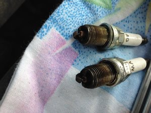

    Привет всем.
    да уж... удручающе все...
    Сегодня завел машину, через минут 5 после холодного пуска (ночь) появился тряс , и вышли ошибки EPC /// загорелся на панели приборов.
    Опять ошибка по первому и пятому - цилиндру ...
    и отключение цилиндров.
    Т.е. я вчера поменял местами катушки , свечи - с другими горшками--- толку нет.
    По Васе диагносту - сначала выскакивет ошибка по 1-му цилиндру - потом добавляется через полминуты или быстрее 5 цилиндр и
    после ошибка по отключению цилиндров - временно не постоянно.
    куда копать дальше...
    Свечи стоят еще NGK VAG /// не знаю менялись или нет...
    Но от замены местами свечей с цилиндрами 2 и 6 - ни чего не изменилось ?

    Это у вас такие свечи:eek:, ЖО.А, что-то неправильно с мотором:ded:, поддерживаю g01dt00th, у меня ЦОКает, но свечи в совершенно другом состоянии. Я бы еще посоветовал померить компрессию и эндоскопию цилиндров сделать на предмет задиров.
    Удачи в решении проблемы

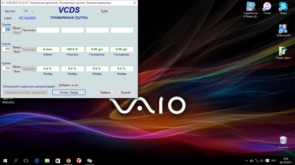

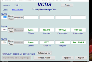

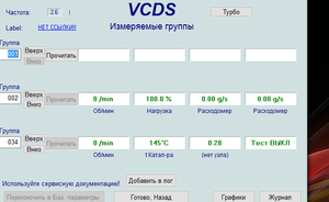

  18. alpine42
    alpine42 Участник форума
    5 мар 2014
    280
    Q7 4,2L FSI 2006

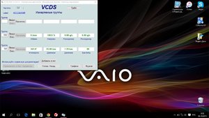

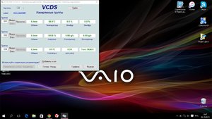

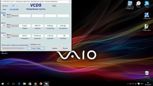

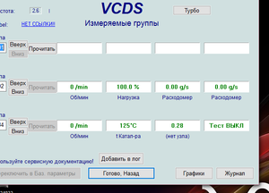

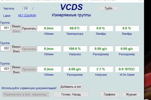

    Приветствую всех . Сделал скриншоты по группам.

  20. g01dt00th
    g01dt00th Живу я здесь
    24 ноя 2013
    4.689
    A6C6 AR 4.2fsi '06
    и на кой нам это все при заглушеном двигателе?
