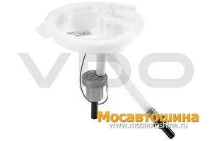

  19. CFC74
    CFC74 Живу я здесь
    11 дек 2011
    3.234
    Челябинская обл.
    Q7 2007 4.2 FSI, A3 Sportback 2011 1.4 TFSI
    Какой на фото есть клапан желтый?

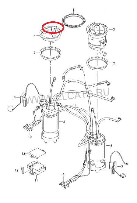

  20. CFC74
    CFC74 Живу я здесь
    11 дек 2011
    3.234
    Челябинская обл.
    Кстати, Несколько раз до замены форсунок и ТНВД ,приходилось лазить в бак, так от нечего делать. Так вот на штуцере который помечен красным ни когда не было давления топлива, снимал его без опаски. Этот штуцер находится на фланце с регулятором давления. А в этот раз решил поставить новый насос в бак ( он давно лежал в гараже) Так вот в этом штуцере оказалось пипец какое давление, чуть весь салон не забрызгал топливом. Удивлён был.
