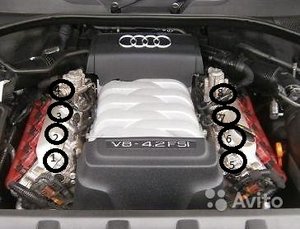

    Друзья !!! Подскажите нумерацию цилиндров на двигателе чтоб понятно было ??? Надо поменять катушки зажигания ! Пропуски в 1-м и 5-м цилиндрах где находятся они ??? Можно в картинках ?)))) спасибо жду , под дождём

    Справа от себя смотрим при открытом капоте 1234, левый блок 5678 кажется так, поправьте, если нет.

    вот так!

    По нумерации ?
    Ребята ? Так расположение цилиндров согласно картинки ??? Или описание выше ???

    Нумерация
    Спасибо уважаемые товарищи !

    как на картинке
