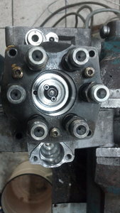

  17. Kotiara
    Kotiara Живу я здесь
    30 май 2013
    2.153
    Челябинская обл.
    A6/С5 2,5 AFB 97г.
    #177 Kotiara, 11 июл 2016
    Распред головку можно на 180 гр. повернуть и вставить. Так точно не заведется. На фото правильно.
