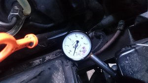

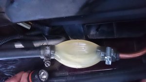

    Опресовка магистрали м/у баком и фильтром.
    Такой грушей удается создать давление до -,6 кг

    В общем благополучно уходит топливо. ошибка 01442 свидетельствует именно об этом.
    причина не ясна.
    Поставил тнвд под вакууум, по схеме тнвд фильт. Обратку заглушил.
    Давление -,4 кгс, за 30 минут упало -0,35 кгс.
    Можно ли при таком падении давления систему считать гидроплотной?
    Теперь куда копать не знаю,
    кольцо уплотнительное мембраны заменено,
    подача от бака до тнвд вакуумирована, опрессована, все чисто
